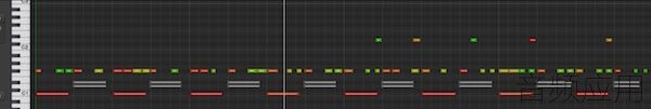

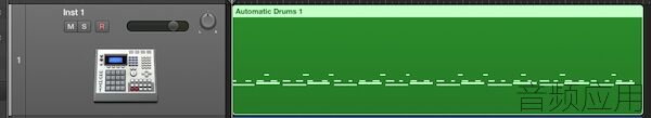

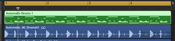

除了整体音量降低之外,很难听出效果。我们希望对作用于侧链输入的信号有更多的控制,所以我们要决定何时让压缩器起作用,何时不起作用。为此,我们将使用相当于我们的鼓循环的MIDI 文件。但是,请记住,MIDI 文件不包含音频信息,而是包含有关钢琴卷上音符和事件位置的数据。/ u/ k! I$ Q% N+ b' A, o
5674369f4133b.jpg : G/ I, q' u4 ^( |/ p
$ k! k/ @+ w8 ~& P2 C$ U
$ j& ]9 L& B; D8 ^5 S3 {6 k, d
因此,我们需要 MIDI 来生成一些音频 - 在本例中,我们使用Logic Pro的默认“Ultrabeat”鼓合成器插件。现在,我们不需要听到“Ultrabeat”音频,我们只是将其用作侧链的来源 - 因此它生成的音频并不重要,尽管你希望它具有与你的音频鼓循环相似的衰减时间。- m8 w( r) A0 x6 j( t
567435bfaa790.jpg * A( I& [. o) C6 u* `3 s, p4 k

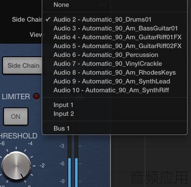

! u; ^8 Y- U  Q, ~! T在这种情况下,我们将仅使用底鼓模式来对键盘和吉他进行侧链压缩,因此我们会聆听“Ultrabeat”的输出,以确保生成的 MIDI 底鼓与我们的鼓循环中的底鼓相似(非常短小而有力)。现在我们将MIDI循环中的所有其他部分静音,并将“Ultrabeat”通道的输出设置为 “无输出”。4 g7 V) N% I& E* I
3 C/ r* Q- J! p$ }0 f/ [
我们将“Ultrabeat”信号发送到总线(这样它就会显示为压缩机侧链输入的一个选项),并且我们还将总线输出更改为“无输出”。我们现在可以在键盘和吉他通道上加载的压缩器的侧链下拉菜单中选择该总线作为输入。
4 A$ w- o6 E3 G5 M1 f3 ^7 g" ]' h3 _  d3 s% }9 ^+ k% y
567435d2d275f.jpg ( S$ M0 e/ e$ O: Q( W; I1 r0 O
- f/ l: H. V) ]. a我们还会滥用一点压缩来增强效果。为了做到这一点,只需降低压缩器阈值,以便在每次从“Ultrabeat”触发鼓时产生更大的增益衰减:: J2 g0 l" J' a3 H4 J

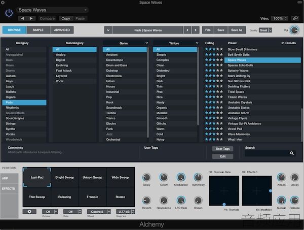

为了真正强调这种效果,我们希望处理一种长而稳定的声音 - 就像合成器的pads或声音纹理一样。“自动”组中唯一与此类似的循环文件是乙烯基噪音采样,但我们需要更多实质内容。因此,让我们添加一个由Logic X的基于采样的合成器“Alchemy”生成的合成垫:
: Q7 {$ `" A; H: I9 t" Y' X( h3 H3 v) ]2 z7 k6 X
5 x- t# X9 P' m: M2 P& j 5674360a4d440.jpg " f9 A( w/ {; N& z2 J, g
/ m) ]9 Y6 B. L简单但有效!现在我们将Logic 的“Autofilter”插件 插入pad通道并选择我们的“Ultrabeat”通道作为 侧链源。回到 MIDI 文件,我们使小军鼓静音,并使钹和鼓部分取消静音,以给滤波器一些节奏:- S* A( e( T# L, ?6 A' R

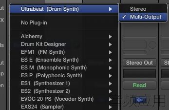

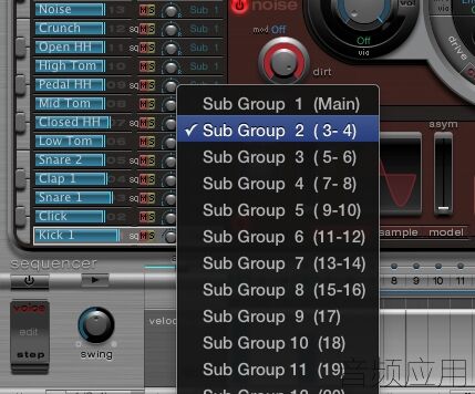

为了实现这一点,我们需要将“Ultrabeat”的输出从立体声更改为多输出乐器,只需从Logic混音器中单击“Ultrabeat” ,然后从下拉菜单中选择此选项即可实现。现在,我们点击Apple  Logic混音器中独奏按钮 上方的小“+”符号,为“Ultrabeat”乐器创建第二个专用输出通道。" U$ U4 l  h' f7 o" W% q
( \2 K3 Y1 S% M" s* d; K: X/ Q
5674363d60012.jpg ' z0 x# Z( ~8 ~  B# Q& E
8 H3 L8 P% v3 N& \* [2 X+ A0 |
接下来,我们将“Ultrabeat”的第二个输出发送到它自己的总线,再次将主输出设置为“无输出”,这样我们就听不到信号,然后将钹和摇铃从“Ultrabeat”本身的面板发送到第二个输出。最后,我们将“自动过滤器”侧链输入从“1”交换为新的“总线 2”,然后...我们就成功了!7 c4 r: s- d- G) l( P
