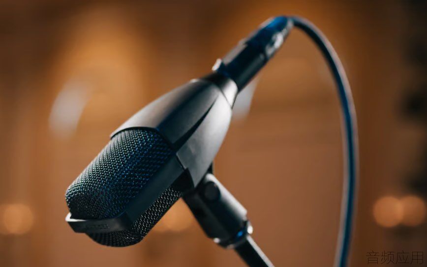

顾名思义,MD-421 结构紧凑,比其前代产品小得多。为了满足更现代的要求,老款的快速更换夹具也被替换。可选的 MZH 夹具对于鼓手来说很有趣。这样您就可以将麦克风直接连接到低音鼓、通鼓和小军鼓底盘上,而无需使用三脚架。+ f+ {8 P- B% Q7 ]% d( {+ L

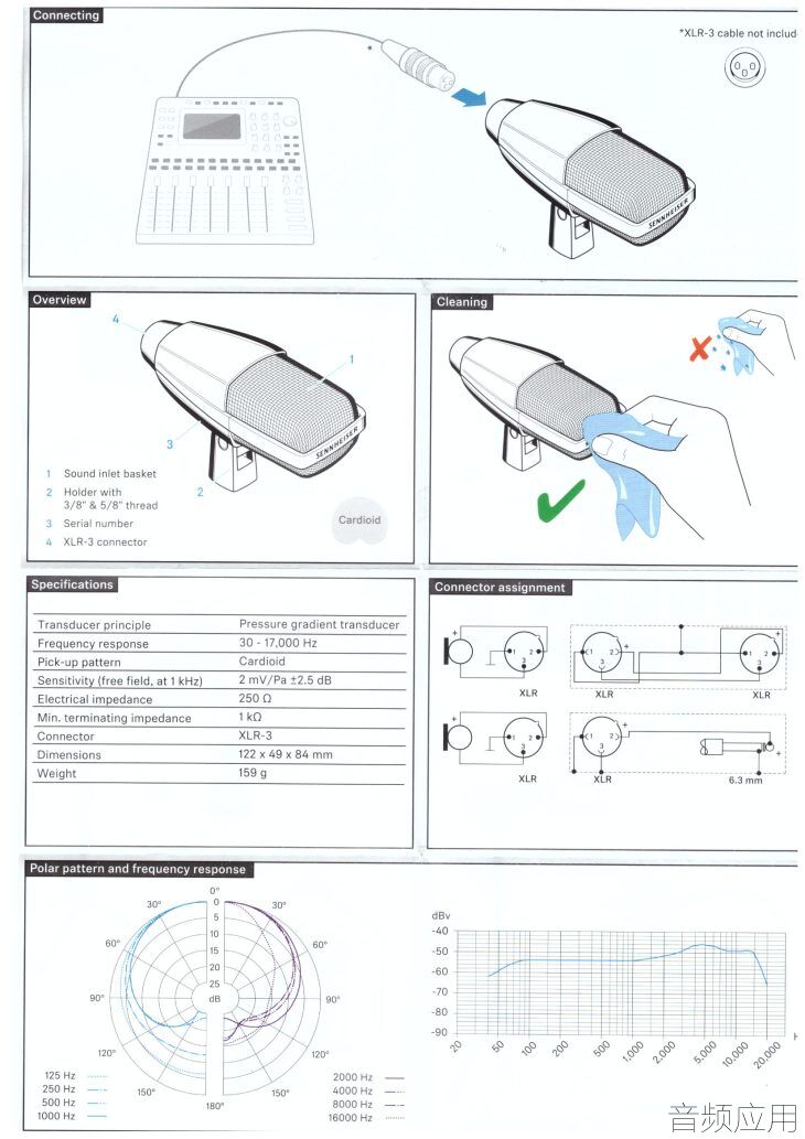

该麦克风的综合品质也经常受到称赞。 Sennheiser 附上了几张图表来展示您需要注意的事项。
( k' B' X4 `! x( t# A8 O( C+ Z1 Y8 C2 X8 Z+ C

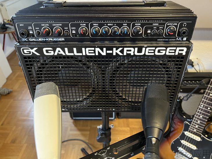

我的收藏包括各种老款 MD 421 型号。例如,带有 M 和 S 开关(音乐和语音过滤器)和 Tuchel 连接的标准型号以及带有 XLR 连接的黑色型号。对于声音采样,将米色标准型号与经过测试的 MD 421 紧凑型号并联,我注意到基本相同的声音特性,尽管 EQ 行为在提到的制造限制内有所偏差。
6 d# k+ m6 |3 l3 } sennheiser-md-421-kompakt-mikrofonie-guitar-730x548 (1).jpg % [' Q" L) t( r6 I/ z5 Y2 O
Sennheiser MD 421 紧凑型吉他麦克风/ }' E6 U$ C  B) e( o
7 @$ _7 m# d1 T! u

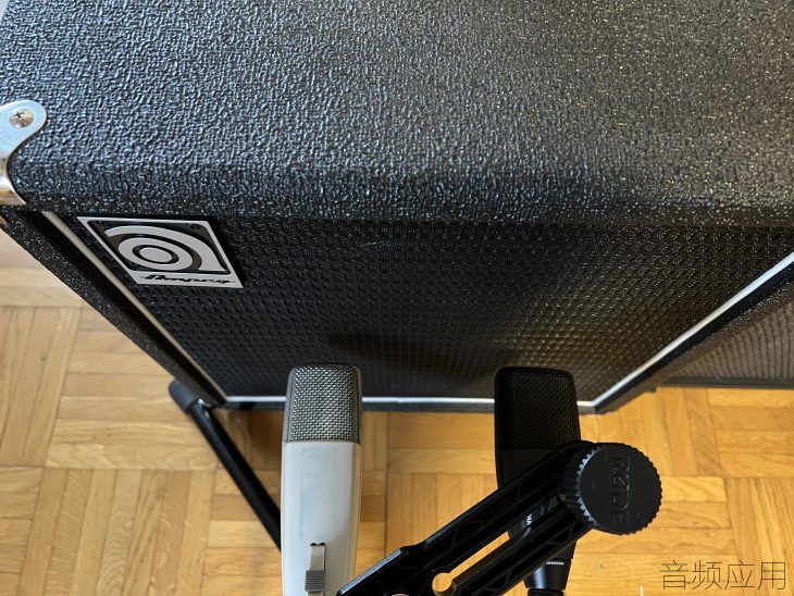

紧凑型模型的底部更加笨重。如果您不喜欢,您可以通过稍微的 EQ 调整赋予紧凑型号复古标准型号的特性。麦克风的品质特别受到通鼓手的青睐。在录音过程中,我使用了 Yamaha MG10XU 控制台进行前置放大和转换。优质的前置放大器或中级增强器肯定可以让麦克风发挥出更大的效果。; h# |& ~9 @$ s4 m2 d
8 y4 O, i; m) h3 I9 A" s3 {
不过,失真的吉他声从声音上来说却是一个例外。因为这里基本声音的偏差变得明显。 Gallien Krueger 放大器的两个扬声器的声音略有不同。如果有疑问,你必须尝试一下可以实现哪种声音以及如何通过定位它。
8 v& t3 D+ `8 sSennheiser MD 421 紧凑型低音麦克风
& U. m7 H* F8 p2 B3 d: c! w# H( C5 ?- \; e5 `6 ^
麦克风导轨的角度表明 MD 421 Kompakt 明显较小。这意味着它节省了空间并且购买起来也更便宜。9 B/ `/ i! J5 M( b4 ^
