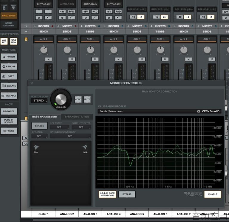

Apollo x Gen 2 最值得关注的新增功能是 Sonarworks 集成。它被称为“Apollo Monitor Correction”,源自 UA 和 Sonarworks 之间的合作。对于那些不熟悉的人来说,Sonarworks SoundID Reference 软件可以为你的监控空间提供声学校正,并为许多流行的耳机型号提供耳机优化。
对于前者,它会通过你的监视器发送测试音调,并指示你将测量麦克风放置在多个位置。它进行的测量用于创建校正配置文件,该配置文件可补偿房间异常(例如房间模式)并使整体频率响应平坦化。
单独使用时,你通常会将 SoundID Reference 放在 DAW 的主总线上,或将其作为影响计算机上所有音频的“系统范围”应用程序。当它位于主总线上时,你必须记住在弹跳时绕过该插件,否则它应用的补偿(严格用于监控)将被打印出来。
Apollo Monitor Correction 也适用于 Gen 1 接口,它允许你在接口中嵌入 Sonarworks 校正配置文件。对于耳机,校正位于耳机输出端;对于扬声器,校正位于显示器输出端。因此,它的处理不会影响你的弹跳,与 SoundID Reference 的典型工作流程相比,它更像是“设置后就忘了”的工作流程。
你可以同时嵌入显示器和耳机的预设,因此你不必像在本机运行 SoundID Reference 时那样在它们之间切换。你可以在控制台应用程序内打开和关闭它并在配置文件之间切换。
在机架接口(Gen 1 和 Gen 2)上,你甚至可以为每个耳机输出设置不同的预设。我已经使用 SoundID Reference 插件好几年了,它在 Apollo Monitor Correction 中的实现明显更加方便。

UAD 控制台中浮动监视器控制器窗口的众多功能之一是能够启用 Apollo 控制器校正。
