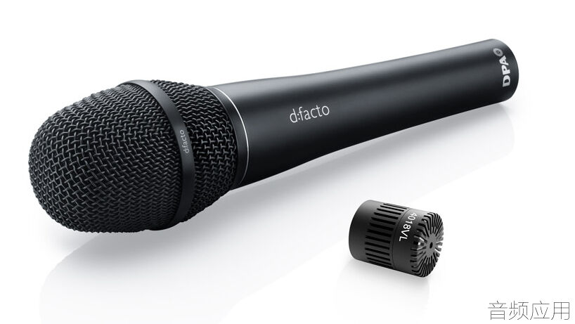

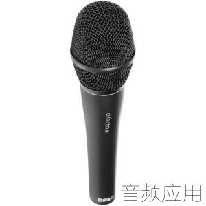

DPA 麦克风 d:facto 4018
d:facto 4018 人声麦克风是终极舞台麦克风——无论演出是在舒适的俱乐部还是最大的音乐厅举行。
与传统的超心形麦克风一样,d:facto 系列具有较高的侧边和后方抑制能力,侧边衰减至少为 9 dB。但它不受超心形麦克风的缺点(如不受控制和非线性的后叶)的束缚,这些缺点可能会产生来自舞台楔形物的反馈,因为麦克风的后侧会突然出现高频峰值。
d:facto 系列在麦克风前端的接收角比大多数超心形拾音器都更宽。接收角与偏离中心 ±60 度的一阶心形拾音器相同,从而产生与心形拾音器相同的工作场 — 只是侧面和后部的阻尼非常高且均匀。
技术焦点:有两个版本可供选择 - d:facto 4018VL 具有极高的线性,专为喜欢在最终声音上设置自己独特印象的工程师而设计。同时,d:facto 4018V 是线性的,但具有高端增强功能(12 kHz 时 3 dB 软增强)。
值得注意的是:这两个版本都提供自然的声音、与附近声源的高度分离以及高达 160 dB 的 SPL 处理。
主要规格:
类型:预极化电容器
指向性:超心形
频率响应:20 Hz 至 20 kHz
灵敏度:5 mV/Pa;-46 dB re. 1 V/Pa
最大声压级:160 dB
尺寸:8.1 x 2 英寸
重量:10.9 盎司
官网:dpamicrophones.com

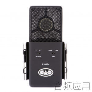

CAD Audio Equitek E100Sx
类型:
电容式指向性:超心形
频率响应:20 Hz 至 18 kHz
灵敏度:1 Pa 时为 -32 dBV (25 mV)
最大声压级:136 dB(使用垫片)
尺寸:6 x 2.5 英寸
重量:2 磅
官网:cadaudio.com

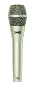

Shure KSM9
类型:
电容式指向性:心形、超心形(可切换)
频率响应:50 Hz 至 20 kHz
灵敏度:-51 dBV/Pa
最大声压级:152 dB
尺寸:7.52 x 1.9 英寸
重量:10.6 盎司
注意事项:双镀金、低质量 Mylar 振膜;可用作无线手持发射器 SKU
官网:shure.com

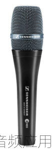

Sennheiser e 965
类型:
电容式指向性:心形、超心形
频率响应:40 Hz 至 20 kHz
灵敏度:7 mV/Pa
最大声压级:142 dB
尺寸:7.8 x 1.9 英寸
重量:14 盎司
注意事项:可切换拾音模式;低切和预衰减选项;大振膜
官网:Sennheiserusa.com

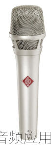

Neumann KMS 105
类型:
电容式指向性:超心形
频率响应:20 Hz 至 20 kHz
灵敏度:4.5 mV/Pa
最大声压级:150 dB
尺寸:7.1 x 1.2 英寸
重量:10.6 盎司
注意事项:采用电子补偿来控制近讲效应;低自噪声;高通滤波器
官网:neumannusa.com

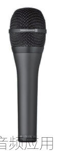

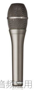

beyerdynamic TG V96
类型:
电容式 指向性:心形
频率响应:20 Hz 至 20 kHz
灵敏度:4 mV/Pa
最大声压级:150 dB (@1K)
尺寸:7.3 x 1.8 英寸
重量:11.6 盎司
注意事项:特殊形状的背板电极有助于优化振膜振动;5 级防爆保护
官网:north-america.beyerdynamic.com

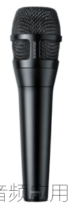

Shure Nexadyne 8/C
类型:动
圈 指向性:心形
频率响应:50 Hz 至 20 kHz
灵敏度:-54 dBV/Pa
最大声压级:N/A
表面:铸铝,黑色缎面
重量:9.1 盎司
备注:专有 Revonic 双换能器设计,使用两组独立但相互依赖的振膜、音圈和磁铁;超心形版本也可用(8/S)

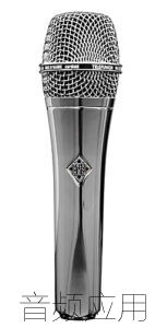

类型:动
圈 指向性:超心形
频率响应:30 Hz 至 18 kHz
灵敏度:1.4 mV/Pa
最大声压级:135 dB
尺寸:7.2 x 1.9 英寸
重量:13.1 盎司
特点:低质量;薄而坚固的
振膜;有多种饰面和定制颜色可供选择
官网:t-funk.com

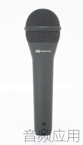

Peavey PVM 44
类型:动
圈 指向性:心形
频率响应:50 Hz 至 16 kHz
灵敏度:-54 +/- 2 dBV/Pa,Pa=94 dB SPL
最大声压级:N/A
尺寸:7.1 x 2.1 英寸
重量:9.1 盎司
注意事项:涂层麦克风手柄可减弱不必要的操作噪音;镀金 XLR 连接器;包括硬壳盒和麦克风夹
官网:peavey.com

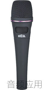

Heil Sound PR 35
类型:动
圈 指向性:心形
频率响应:40 Hz 至 18 kHz
灵敏度:2.26 mV/Pa
最大声压级:140 dB
尺寸:7.7 x 2 英寸
重量:9 盎司
注意事项:1.5 英寸减震双线圈音圈有助于消除操作噪音和电子干扰
官网:heilsound.com
