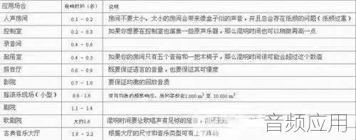

  下面是不同应用下一般会采用的混响时间(500Hz下):
  混响时间的计算
