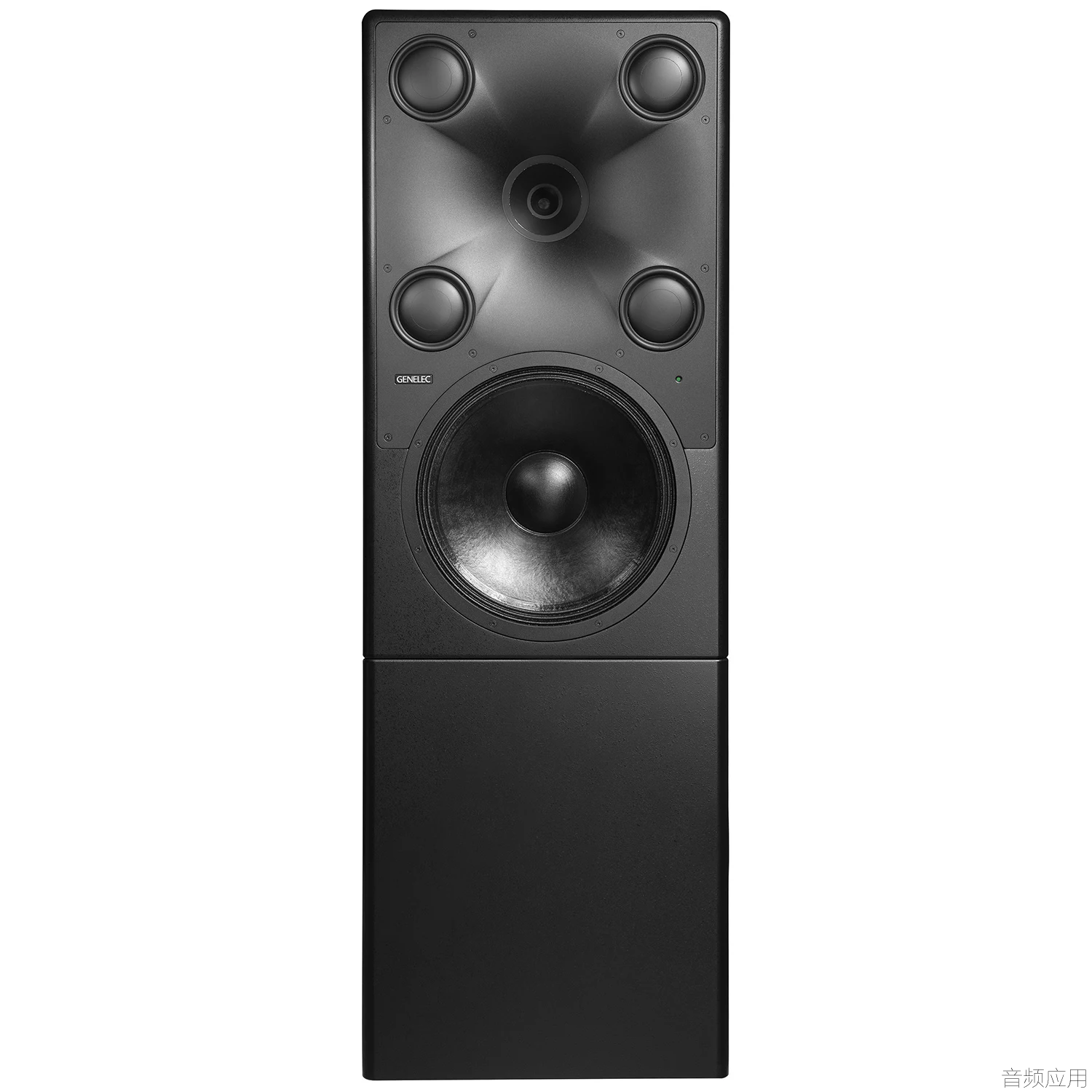

GENELEC 8381A
Genelec 8381A 是唯一一款专为全音域、点声源设计的远场监听音箱,是不惜成本打造最佳监听效果的身临其境工作室的理想选择。巨大的独立式箱体包括由九个驱动器组成的独特布局:中间是一对同轴高、中音驱动器,周围是四个中低频驱动器和一个 15 英寸低频驱动器,底部是两个自适应 15 英寸超低音。与 Genelec Loudspeaker Management (GLM) 软件搭配使用,这台巨型扬声器可与其他 Genelec 智能有源监听音箱轻松集成,在任何房间都能提供极高的精确度。
