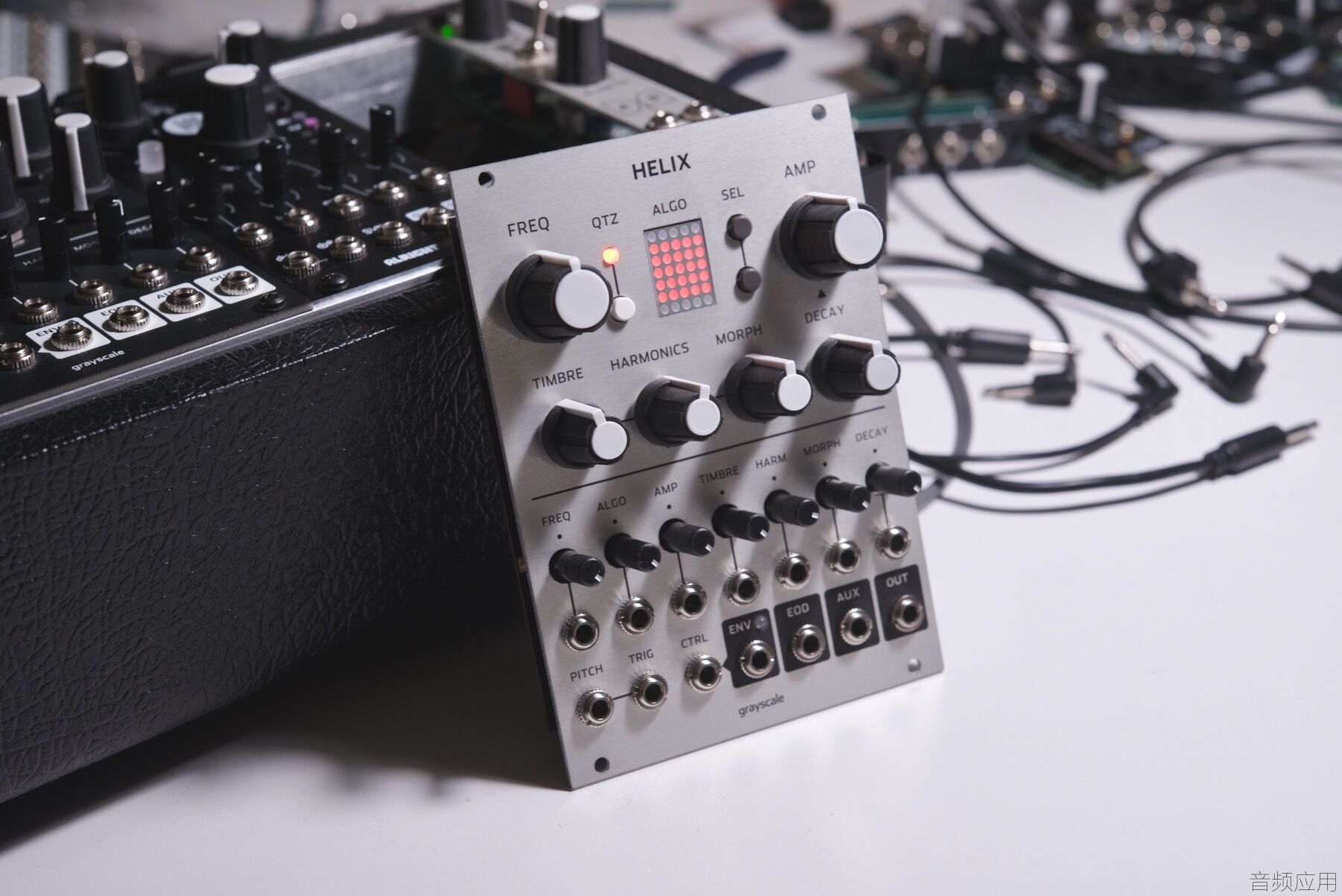

Grayscale Helix 是 Mutable Instruments Plaits 宏振荡器的全新增压版本,采用全新算法和 mod 总线等。
Mutable Instruments Plaits 宏振荡器模块是 Eurorack 中最受欢迎的振荡器之一。由于其开源性,它可能也是被克隆最多的振荡器。
Helix 是开源模块 Mutable Instruments Plaits 宏振荡器的升级版。Grayscale 将其描述为原始的一次革命性升级。开发人员完全重新设计了它,因此前面板不再与原版相似,尺寸也从原来的 12HP 扩大到了 18HP。
Grayscale Helix 的亮点是一个新的 LED 矩阵,可可视化算法和附加功能。该模块还使用了新硬件,以实现这些新功能。
Helix 采用了 Plaits v1.2 最终版本中的全部 24 种算法,包括相位失真和调制、2 声道 6 算子FM合成器、波形地形合成等。据 Grayscale 称,该模块支持自定义用户数据,这些数据可以使用在线 Plaits 编辑器生成。
Plaits 的算法和功能集是 Grayscale 为其 Plaits 增强版构建新功能的基础。
第一个新增功能是一个新算法。Lo-Fi 振荡器结合了受Buchla启发的正弦-锯齿波塑形器,以及比特率和采样率降低功能。这一新模式可产生清脆的谐波失真音色。
然后,Helix 具有全新的音高量化功能,共有 35 个音阶,涵盖了传统音乐领域和晦涩难懂的微音实验,用户可以设置音阶、根音、根八度和八度范围。
模块的另一个亮点是新的参数随机化功能。更准确地说,它允许你对算法的 DSP 参数进行随机调制如:频率、算法、振幅音色、谐波、变形和衰减。
这一方法是可以通过 LED 矩阵和每个参数的额外随机深度和偏置设置来实现这一功能。此外,模块还新增了一个调制总线,可通过新的 CTRL 输入访问。
它允许你用任意外部控制信号替换内部包络线。后者可同时路由至所有 7 个 CV 输入,并在每个参数上设置衰减器,从而提高了灵活性。内部包络仍可在前面板上访问,并可与一个或多个交叉分配到多个参数。
此外,Grayscale Helix 还提供比原有模块更多的硬件控制功能。它配备了一个专用的旋钮,用于控制 LPG/VCA 电平和包络衰减,使原本隐藏的参数变得可以访问。
不仅如此,你还可以从外部调制包络时间,现在可以通过包络和衰减结束(EOD)这两个新输出作为调制源进行访问。
