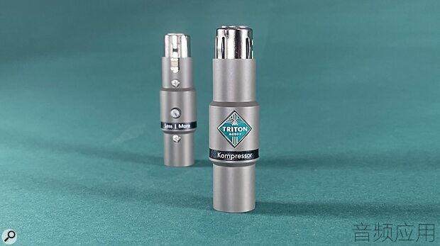

Triton Audio 的 FetHead 系列最为人熟知,这是一系列专为低输出麦克风提供额外增益的在线前置放大器。现在,他们宣布推出 Kompressor,这是一款采用单旋钮设计的幻象供电全模拟 FET-OPTO 压缩器。
荷兰厂商 Triton Audio 以其幻象供电的直插式麦克风前置放大器系列而闻名,为现场和录音室用途的各类的麦克风带来了即时的分离的增益提升。
Kompressor 是该系列的最新成员,采用了单旋钮 FET-OPTO 压缩器设计,随着压缩量的增加,增益会逐渐降低,调整只需使用一个控制钮,将压缩器范围设置从“Less” 到 “More” ,当信号超过阈值时,透明旋钮的 LED  橙色指示灯会就会亮起,让你了解压缩器的交互性。
据厂商称,这款线上(直插式)光耦电平器“提供了平滑自然的压缩”,非常适合家庭录音、内容创作,甚至专业工作室的用途。
由于采用单旋钮设计,压缩级别将根据麦克风的输出而变化,例如许多播客、内容创作者、主播和音乐人使用 Shure SM7B 等低输出动圈麦克风时,压缩效果更微妙。相比之下,Shure Beta58 或 Beyerdynamic M88 等高输出麦克风可以触发更明显的压缩。
与 FetHead 系列一样,Kompressor 从连接设备的幻象电源中获取电源;它的设计考虑到了阀门、动圈和带状话筒,因此不会将电源传递给连接设备,这意味着它可以安全地与复古带状话筒一起使用。
主要特点
• 适用于电子管、带状和动圈麦克风
• 25 dB 放大率(无压缩)
• 电路采用 48V 幻象电源供电,但无法到达麦克风
• 一键操作,带照明 LED
• 平衡 jfet/opto 设计
• 平衡 XLR 输入/输出
• 尺寸:130 * Ø 30 毫米
Kompressor 现已上市,售价 89.95 欧元。
