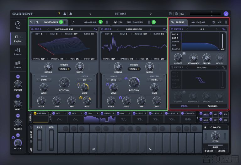

引擎页面(见下图)是 Current 2 的核心,用户可能会在这里花费大部分时间。虽然初学者一开始可能会对显示的大量功能感到吃力,但中高级用户在浏览从流行插件(如 Serum、Pigget、Phase Plant 和 Vital)中汲取灵感的界面时,会感到宾至如归: Serum、Pigments、Phase Plant 和 Vital。
下部面板用于调制源(稍后讨论),上部面板分为两个部分。左面板(绿色方框)包含三页高质量音源,右面板(红色方框)用于滤波器、路由和混音: 滤波器、路由和混音。
引擎: 左面板

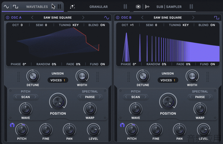

分为三个子页面,Current 2 为用户配备了五个音源(见/点击上方 GIF):
第 1 页:两个波形振荡器。
第 2 页:一个粒状引擎。
第 3 页:一个谐波子振荡器和一个具有传统播放功能的采样器。
如此丰富的声音发生器为用户提供了近乎无限的灵感,其创造潜力仅受想象力的限制。Minimal Audio 对细节的关注值得称赞,因为每个音源都值得单独评论。
从 Wavetable 部分(见上图-绿色方框)中出色的波形和频谱塑造功能,到 Granular Engine(见下图-橙色方框)中广泛的功能,Current 2 是一座名副其实的创意金矿,为音效实验提供了广阔的空间。
谐波低音振荡器(见下图)是其中的 “无名英雄”,不容小觑。这个音源是唯一能进行加法合成的音源,还能产生温暖的管风琴音调。尤其是在增加部分音的数量,并利用内置的八度、解调、饱和度和宽度功能时,效果尤为明显。
为了提高使用质量,Current 2 可以直接在内部对当前预置进行重新采样,并将其输入到 Wavetable、Granular 和 Sampler 引擎中。当前的工作流程要求用户反弹音频并将其拖回合成器。简化这一流程可能会促进各种音源之间更深入的互动和实验。此外,无法编辑波表(在撰写本文时)可能会成为高级用户的一个争议点。如果 Current 2 要与业界领先的波表合成器竞争,Minimal Audio 必须在未来的更新中弥补这一点。
最后,关于波表振荡器,用户可以选择将音频文件直接载入该引擎。虽然结果大多是原始音源的真实再现,但由于 Current 2 的波表编辑能力有限,不理想的结果需要从外部进行修正。这种反反复复的做法有可能会扼杀创作过程,因此值得注意。
引擎 右面板
无论选择的音源是什么,右面板(点击查看 GIF)都可以随时访问,它还被细分为三个页面,为声音处理提供了更多机会: 滤波器、路由和混音器。
合成器配备了两个滤波器(见上图),可串联或并联配置(橙色方框)。可从提供的列表(黄色方框)中将多个音源路由到每个滤波器,并提供大量滤波器类型(红色方框),以便用户在制作预置时进行最大程度的控制。
尤其值得注意的是,有大量的变形滤波器可供选择,使用变形控制(蓝框)可在不同的滤波器类型之间进行无缝混合。这些滤波器可以产生极富创意的效果,尤其是与调制器(稍后将讨论)结合使用时。此外,Spread 控制器(绿色方框)也是一个很好的点缀,可直接在滤波器中轻松增强立体声宽度。
路由页面(见上图)可轻松访问频率调制 (FM) 和振幅调制 (AM),从而扩展了 Current 2 的合成功能。每个音源都可以路由到另一个音源,作为音频速率调制源(红框)。此外,所有音源都可以反馈到自身,从而为实验性声音设计开辟新的前景。
值得注意的是,声源不能同时接收调频和调幅,因此用户必须二选一(绿色方框)。同样,音源一次只能接收一个音源的调频或调幅,因此,Current 2 的调频和调幅功能还有一定的扩展空间。
混音页面(见上图)是一个有用的新增功能,可轻松平衡每个音源(蓝色方框)的电平。这里还提供了每个音源的独奏(红框)选项,以及通过直接输出按钮(绿框)绕过滤波器和效果器部分的功能。最后,基本的仪表、示波器和音量滑块可用于监控合成器的整体电平(黄色方框)。

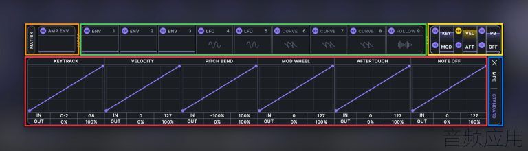

Current 2 在中央显示屏的下面板(见下图)中提供了丰富的调制和 MIDI(乐器数字接口)生成功能。
每个调制器都位于该部分的上部(绿色方框),而下部(蓝色方框)则根据当前选择的调制器或 MIDI 发生器调整视图。两个 MIDI 发生器--和弦和琶音器(蓝点)--都与右下角的音阶选择器协同工作,后者还包含声音和滑音的全局设置。
虽然 MIDI 生成器的加入无疑有助于勾勒和弦行进和旋律创意,但需要注意的是,生成的 MIDI 不能拖出插件进行进一步操作。
Current 2 拥有种类繁多的调制器(见上图),可用于对整个合成器中的任何参数进行动画处理。其中包括
固定放大器包络(橙色方框)。该调制器只能作为包络器使用,不能转换为其他信号源。尽管它与合成器的输出音量是硬连接的,但用户可以将其分配给自己选择的任何其他参数。
九个可配置的调制源(绿色方框)。这些调制源可在四种模式之间切换: 包络、LFO(低频振荡器)、曲线和跟随。它们都可以自由映射到合成器中的任何参数。
六个 MIDI 调制器(黄框)。这些调制器可在标准和 MPE(MIDI 复调表达)模式(蓝框)之间切换,后者可用于创建能响应多种手势的高表现力预置。
面板(红框)的大部分是一个动态变化的窗口,显示当前所选调制器的参数。这样,用户就可以轻松精确地调整每个调制器的设置。
