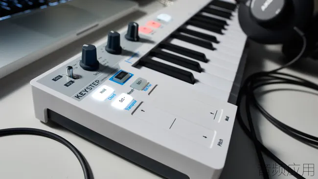

如果你想让 MIDI 键盘控制电脑 DAW 中的软件,你需要将键盘的 MIDI 输出发送到接口的 “输入 ”端口。但如果你拥有 Arturia Keystep Pro 这样更复杂的 MIDI 控制器,并希望键盘不仅能控制软件,还能控制硬件,哪怕只是转发来自电脑的节奏信息,你还需要将接口的 MIDI 输出端口连接到键盘的 MIDI 输入端口。

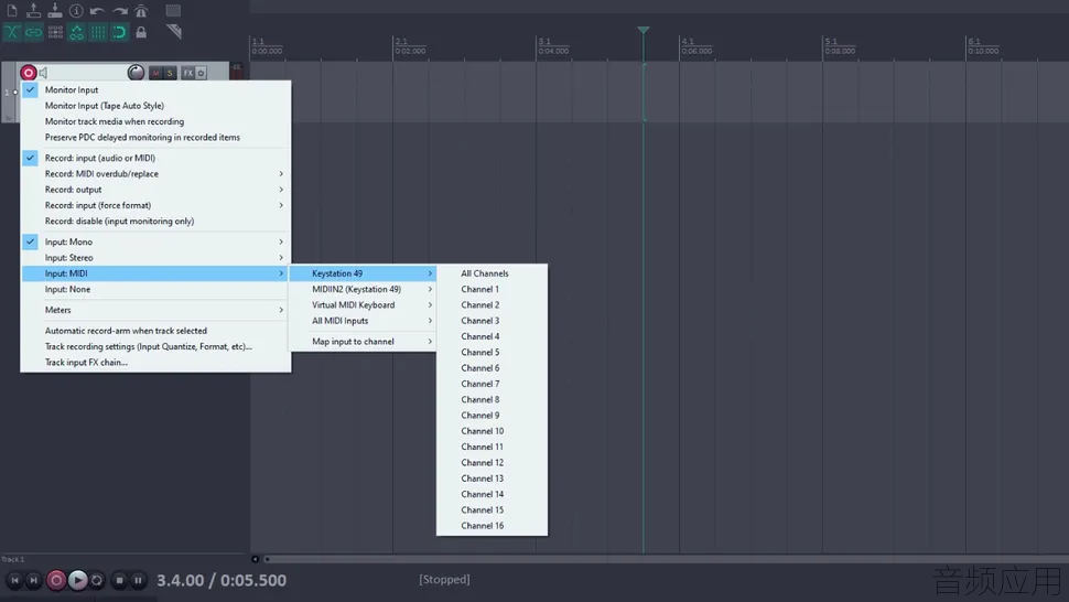

我以 Reaper 为例,但几乎所有 DAW 都有 MIDI 设置。你可以在 “首选项 ”窗口的 “设备 ”子菜单下找到 Reaper 的 MIDI 设备设置。在这里,查找设备名称。如果你使用的是音频接口上的 MIDI 输入,则需要查找与音频接口相匹配的设备名称。找到后,启用输入和输入控制设置;我用 USB MIDI 键盘进行了演示,但步骤完全相同。
在 Reaper 中创建 MIDI 音轨的截图
现在,创建一个音轨并导航到输入选择菜单。在这里,你会发现一个 MIDI 输入子菜单,其中有一个选项是你的设备或接口。MIDI 是一种 16 音轨媒介,这意味着你可以同时发送 16 个不同的数据流;如果你有一个更复杂的多 MIDI 设置,那么你可以设置不同的通道,让不同的设备控制不同的 VST。如果你一次只为一个乐器编程,或只想控制一个 VST,那么只需选择通道 1 即可。
