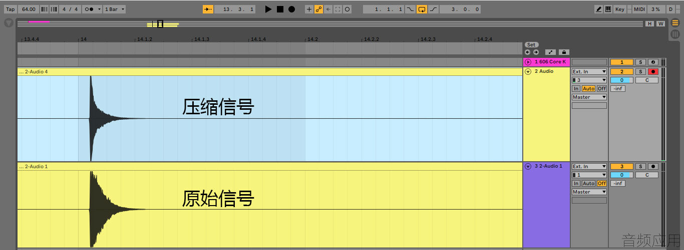

应用实例1:打击乐压缩(点击试听音频)。
以上截图分别为压缩信号(黄色轨道)和原始信号(粉色轨道)对比。这是针对整个鼓组的压缩处理,可以理解为总线压缩。具体压缩设置为:THRESHOLD -4、压缩比3:1 、ATTACK 6ms、RELEASE 400ms。这里选择了中等压缩比和释放时间,原始信号中的底鼓和军鼓的尾音有所减少,其体积感也相对缩小。较快的起音时间使音头听起来更明显。
