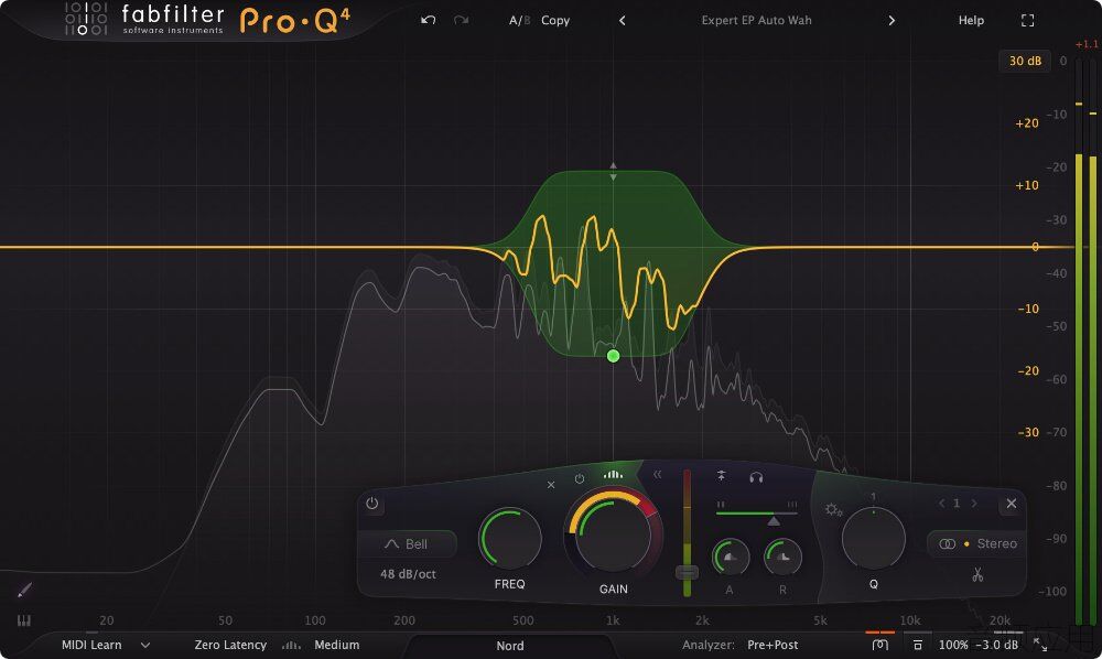

荷兰音频大师 FabFilter 以全系列无敌音频处理器、合成器等产品闻名于世,无需多言。在他们的所有产品中,Pro-Q 均衡器是最受推崇的产品之一,自 2009 年问世以来,令人难以置信的是,它已经陪伴我们走过了本世纪的大部分时光!2024 年底,Fabs 发布了 Pro-Q 4,再次引起了人们对他们无所不能的超级均衡器的极大兴趣。这款产品旨在证明,即使是最好的均衡器之一,也能变得更好。
Pro-Q 4 在前代产品已有的丰富功能基础上,又增加了许多新功能,让工程师们不得不重新审视自己对均衡器的需求。其中最重要的功能可能包括新的频谱动态模式、实例列表和均衡器草图。
通过实例列表和均衡器草图,可以对所有实例进行模拟风格的概览,并能分别绘制曲线,频谱动态模式可在包含的频段内自动创建多个动态频段。通过向上和向下的处理,可对音源的频谱特征进行强调或减弱,以达到固定甚至类似声码器的效果。新的柔和与温暖特性频段模式可为混音添加模拟特征,并在需要时提供纯粹的精确度,从而避免了任何对 Pro-Q 4 “无所不能 ”的质疑。

近年来,FabFilter Pro-Q 3 已成为后期项目的标准插件--它帮助实现了从远程编辑到现场混音的移动电影和电视项目。它具有强大而灵活的功能,是对 Pro Tools 均衡器的重大改进。除了对整个插件的微小改进外,第 4 版还增加了一些后期制作人员感兴趣的主要增强功能--频谱动态均衡器和实例列表。值得庆幸的是,FabFilter 将 DSP 负载保持在非常低的水平,因此它一如既往地轻便。
这样,你就可以通过单个插件窗口查看会话中 Pro-Q 4 的每个实例,并直接编辑均衡器,而无需调用该音轨的插件。它能让你从宏观角度查看会话均衡器,并可上下滚动,与 Pro Tools 编辑窗口显示的内容无关。你甚至还能获得一个小型频谱分析显示屏。我在一部繁忙的电影混音中加载了几百个实例,它都能顺利处理,没有出现任何问题。在混音开始和结束时,如果你对项目已经非常熟悉,只想快速调整一下 387 号音轨的均衡器,而不必在桌面或控制面上滚动,那么它将是在许多通道上快速设置基本静态均衡器的好工具。就 Pro Tools 而言,你可以直接调整插件实例,因此自动化和设置都会正确更新。这是一项真正的创新,而且使用非常简单。在 Pro Tools 中使用它的最佳方法是调用一个 Pro-Q 4 实例,然后选中其红色 “目标按钮”(右上角)。这样,你就能始终保持宏视图,还能打开其他 Pro-Q 4 实例。
频谱均衡器
FabFilter 的动态频谱均衡器功能非常简单,而且增加了以前在 Gulfoss 和 Soothe 等专用工具中才能实现的功能。您可以将频段设置为动态,然后对频谱均衡器进行调整,以消除不需要的峰值或共振。当共振频率稍有变化时,它的效果尤其出色,因为它能自动跟踪这些变化。我推荐使用它来处理箱音室中难听的声音录制、咝声以及录音中麦克风距离变化较大时的声音录制,以帮助均衡声音。不过,就像任何形式的动态均衡器一样,如果使用不慎,它可能会扰乱相位,因此,强大的功能也需要承担相应的责任。
对我来说,这个版本的一个缺点是,频率、增益和 Q 值旋钮的位置在 v3 版中提供了更多视觉反馈,而且图形的轻微重新设计有点过于偏重形式而忽略了功能。积极的一面是,你现在可以在 Mac Pro Tools 上按住 CTRL 和 CMD 的同时,点击每个节点后面的迷你显示屏,调出该控件的自动化通道,这在以前是没有的。
总之,对于 Pro-Q3 用户来说,这次更新的价格是值得的,它提供了几个强大而真正有用的新功能。它在音质方面并没有提供任何新的突破,但其功能却非常完善。它能否成为下一个后期标准,取决于混音师是否要求他们的设备和合作者在模板中使用它。我认为它很可能会成为。命中。
