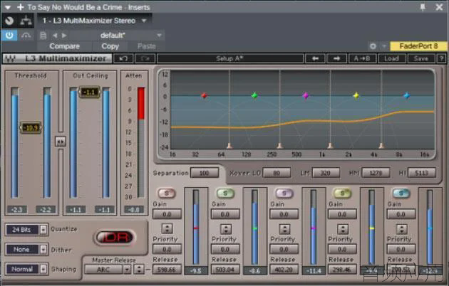

在每个音轨中插入 Waves L3 Multimaximizer(图 2),以便对每个音轨的平均电平进行一致的调整。
图 2:L3 可以很好地调整所需的动态处理量,以确保 LUFS 读数的一致性。这看起来似乎降低了很多增益,但音轨并没有用完最大可用净空,因此部分降低只是为了让处理达到需要降低峰值的程度。
设置每个音轨的最大化量,使处理后音频的 LUFS 读数为 -11.4(再次说明,这只是个人偏好,不代表此项目的规则)。Studio One 的计量器可显示任何处理(包括电平变化)之前和之后的 LUFS。进行任何更改后,测光表都会提示你更新读数。因此,我调整最大化、更新、调整、更新等操作的数量,直到每个音轨的读数为 -11.4 LUFS。

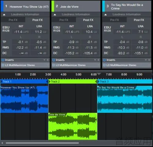

Studio One Professional 的测光(图 3)还显示了其他四个重要参数。这些数据可能会让你回头对音轨、电平或最大化量进行一些修改(如果你使用和我一样的方法的话)。
LRA 是动态范围的读数。典型的范围是从 5(动态范围很小,如商业或激烈的俱乐部混音)到 15(现场原声录音)。我将其作为 LUFS 读数的现实检验。我的大部分音乐的动态范围都在 11 到 8 之间,这就意味着动态范围有限,所以音乐会更 “流行 ”一些。不过,我注意到有一首歌的动态范围是 7,于是我进一步查看了它,尽管主观上它似乎与其他曲目的动态范围相同。结果发现这是一首舞蹈混音,没有太多固有的动态范围,所以我没有做任何改动,但得到这样的反馈还是很有帮助的。
图 3:这是 “Joie de Vivre ”项目前三首歌曲的测音表读数。请注意,LUFS 读数相同,有效值也非常接近。第三首歌曲的 LRA 读数较低(即动态范围较小),但从波形上可以看出,它的动态范围确实小于前两首歌曲。
TP 代表 “真实峰值”,它考虑了采样间失真(即通过 D/A 转换器的平滑滤波器重建信号时可能发生的失真,尽管测量采样电平的峰值表不会显示失真)。我不喜欢失真,所以我希望两个通道的 TP 读数都是 -0.1 或更低。虽然只有几个音轨的 TP 读数较高(如 +1.2dB或 +0.6dB),但解决的办法是降低音轨电平,然后重新调整最大化量,使感知电平略有提高,以补偿整体电平的降低。
有效值给出的是老式的有效值读数,我认为这仍然很重要。它是衡量信号动态的另一种方法,因此我会寻找不同音轨之间的一致性。如果任何偏差超过几个 dB,我就会回溯到原始音轨,以验证差异是否有意为之。
直流显示音轨的直流偏移。通常情况下,它的偏移量为-无限大,但有时我会遇到一点点偏移,这并不可怕。如果有明显的直流偏移,了解这一点很重要,因为它会扰乱音轨的净空,你将很难正确匹配电平。你可以回到原始音轨,消除直流偏移,这样就能更有效地进行限制或最大化。
