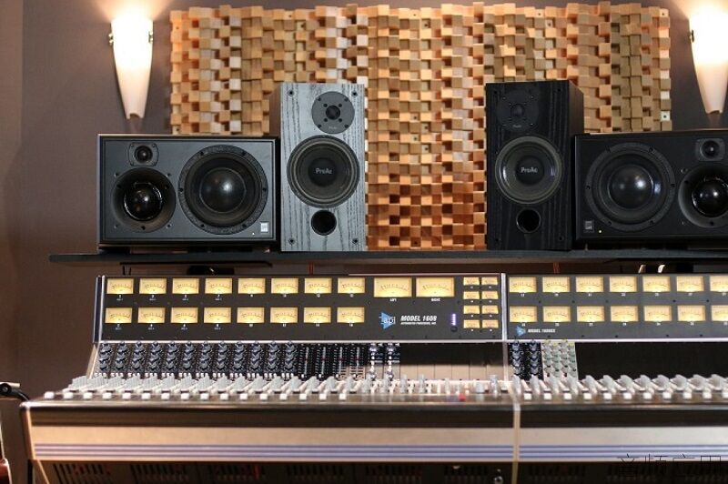

近场监听音箱
近场监听音箱以体积小巧、价格低廉而著称,是市场上最受欢迎的型号之一。近场监听音箱设计安装在距离聆听位置三至五英尺的位置,采用简单的两分频设计,配备紧凑的四至八英寸驱动器。
由于距离近、音量低,近场监听扬声器有助于最大限度地减少房间声学的影响,是在未经处理的环境中工作的理想选择。近场扬声器也常用于专业录音室,通过较小的扬声器(通常安装在大型调音台的表桥上)来参考混音。
然而,近场监听音箱通常很难在远距离产生高输出电平,而且通常甜点非常狭窄。因此,近场监听器最好用于私人工作室和个人音频工作。
建议使用的近场监听器: Barefoot Sound Footprint01、Barefoot Sound Footprint02、Barefoot Sound MicroMain45、ADAM Audio T5V、ADAM Audio T7V、ADAM Audio A7V、ADAM Audio S2V、Neumann KH 80、Neumann KH 120 II、Yamaha HS5、Yamaha HS8、Focal Trio6 ST6、 Focal Twin6、Focal Shape Twin、Focal Shape 65、Avantone Active MixCubes、Avantone CLA-10、Dynaudio LYD 48、Amphion One18、Amphion One15、ProAc Studio SM100、Genelec 8341A、Genelec 8010A、Auratone 5C、JBL 705P、JBL 308P、JBL 306P
中场监听音箱
中场监听音箱比远场监听音箱小,但比近场监听音箱大。中场监听音箱的设计位置距离聆听位置 5 到 10 英尺,通常安装在控制台或工作站后面的监听架上。
这种类型的监听音箱通常采用三路设计,配备一个 8 至 10 英寸的低音驱动器,可在中等回放音量下提供均匀、平衡的频率响应。由于其尺寸和功率,它们可以放置在离聆听位置较远的地方,而不会明显损失低音或细节。中场监听音箱还能提供更大的甜点,是合作项目的理想选择。
中场监听音箱通常用于专业工作室的关键聆听和监听,它结合了远场监听音箱的扩展频率响应和高输出,以及近场监听音箱的紧凑尺寸和便携性,是专业工作室的理想选择。在低音量播放时,中场监听音箱可将声学环境的影响降至最低,因此对大型家庭工作室和项目工作室的用户也非常有吸引力。
建议使用的中场监听器: ADAM Audio A77H、ADAM Audio A8H、ATC Loudspeakers SCM25A MK2、ATC Loudspeakers SCM45A、ATC Loudspeakers SCM150ASL、Barefoot Sound MicroMain27、Barefoot Sound MicroMain26、Neumann KH 310、ADAM Audio S3H、Focal Trio11 Be、Focal Shape Twin、Antelope Audio Atlas i8
