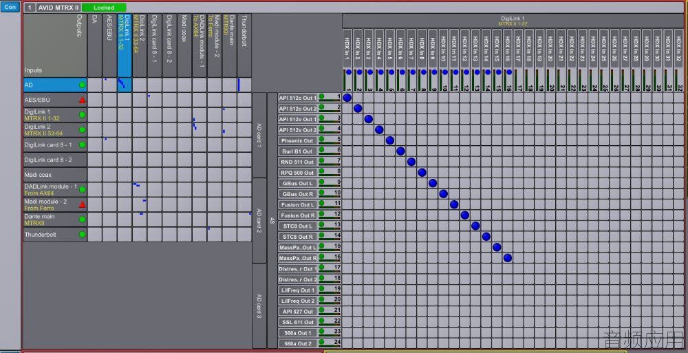

接下来要做的就是将这些设备的输出路由到 DADman 中 Digilink 和 Thunderbolt 连接的输入。
提示:我强烈建议 Pro Tools 与本地 DAW 在通道分配上保持一致。我的意思是,通道 16/17 在 Pro Tools 和 Logic/Nuendo 中都是 Gbus 压缩器。此外,在多通道监听器中发送到每个设备的通道数必须相同。如果数量不一致,将无法工作。
