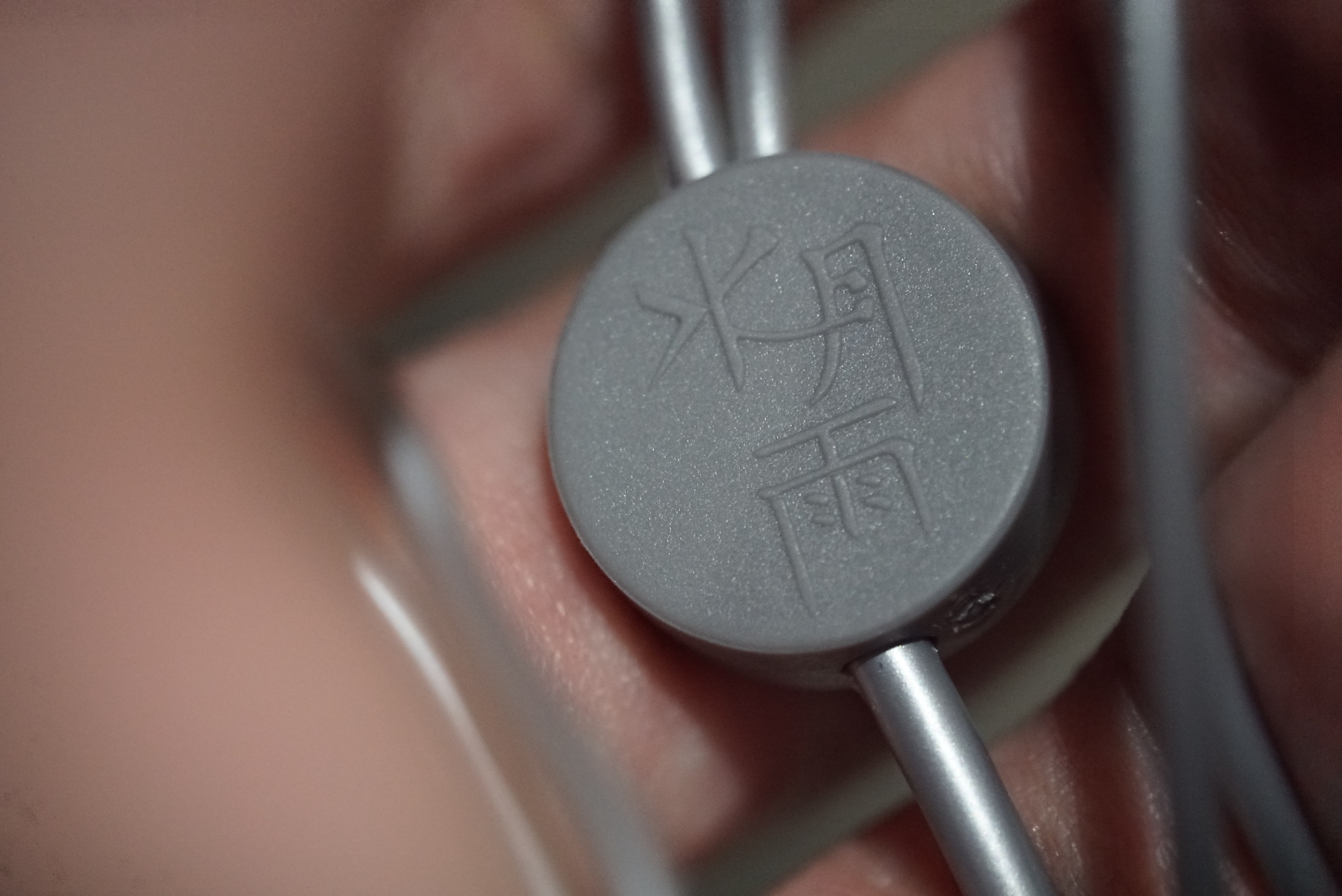

汉字Logo好评。但总感觉还可以再优化下字体,以提炼汉字的高级感。

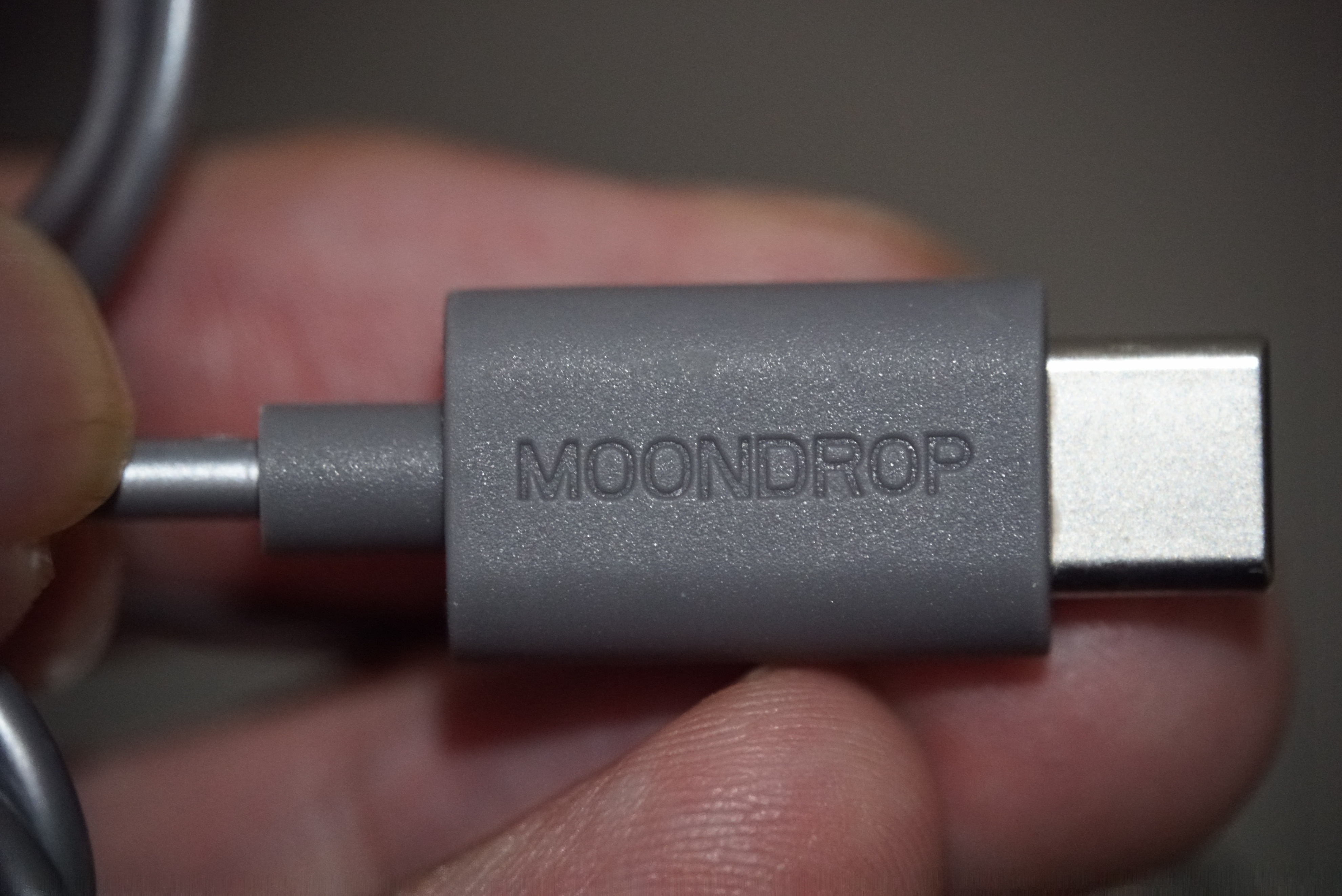

插头外壳内嵌有解码+耳放+DSP,可硬解32Bit/384kHz高解析度音频。这对苹果15、16手机用户,以及各种带有USB-C接口的平板电脑、笔记本电脑、安卓设备都很友好。
