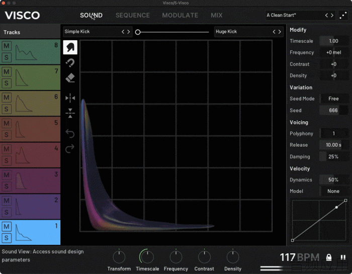

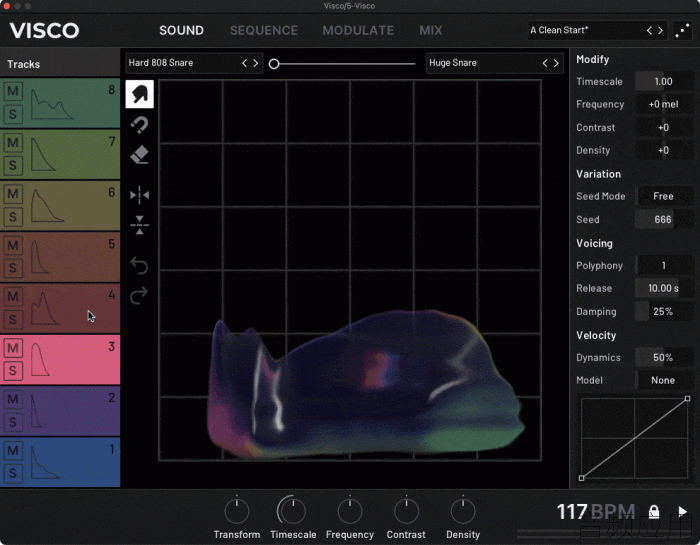

声音部分是 Visco 最全面的页面,包含一整套工具和功能,用于雕刻所选的声音插槽。中央面板(见上图)是一个交互式视觉效果,被亲切地称为 “Blob”,原因不言自明。左侧面板中的每个声音插槽都有一个相应的 “Blob”,代表了声音插槽的频率(X 轴)和时间(Y 轴)内容,鼓励用户使用 photoshop 风格的编辑工具对声音进行雕刻(见上图)。
不可否认,这是一种有趣而独特的音频交互方式,但我发现 “Blobs ”的操作略显繁琐。如果用户能通过内部录音功能实时捕捉他们与 “Blob ”的互动,这样他们就能直接在插件中创建微妙变化的、可循环的音色,我相信这种方式的实用性会更高。
声音控制"(点击查看图片)提供了一个特殊的深度,可以定制和调整每个声音插槽的输出结果。这些控制位于右侧面板,分为四个部分。
修改(Modify)包含影响音频时长和音色的参数,对声音插槽的影响最为明显。变化部分包含的参数可在每次触发相应音槽时向音频注入随机变化。我对音色部分的实验只对释放时间较长的声音有实际影响。最后,“速度 ”可以自定义,以确定声音插槽如何响应传入的 MIDI 音符。
声音部分的真正潜力是通过在每个声音槽中加载两个音源的能力来实现的(见上图)。用户可以将自己的采样导入相关方框,也可以使用工厂提供的内容,然后通过提供的 “变换 ”滑块在两者之间进行变形。
结合 Blob 的编辑工具和上文提到的大量 “声音控制”,Visco 为声音处理和实验提供了近乎无限的潜力。

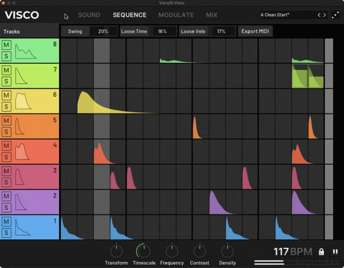

音序器(见上图)采用标准的步进式音序器布局,这对许多用户来说并不陌生。
网格大小以 16 分音符硬连线,点击每个网格可激活相应行中声音槽的触发器。这会创建一个彩色方框,显示被触发音槽的包络线。用户还可以调整每个触发器的速度,并通过拖动方框的边界来延长/缩短触发器。通过从量化网格上滑动方框,可以创建手动摆动值,这为音型增添了令人满意的人性化感觉。
网格上方有一些全局控制按钮,用于添加摇摆、为音型注入一些随机性,以及将完全排好序的音型作为 MIDI 片段拖入 DAW 进行进一步编辑。

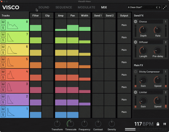

混音部分(见上图)的任务是最终确定每个音槽的输出。这里有滤波、削波、音量、平移和立体声宽度等选项,帮助用户平衡整个乐器
两个效果器插槽分配给 Visco 的主输出,另外两个辅助效果器通过 “发送 1 ”和 “发送 2 ”提供并行处理。板载效果器功能强大,可将各个音效槽融合在一起,从而使乐器栩栩如生。
重要的是,寻求更深入控制的用户可以选择将每个声音插槽路由到不同的输出母线。这样,Visco 就变成了一个多输出设备,确保每个音槽都能直接路由到 DAW 中的一个通道,以进行进一步的效果处理和混音。
