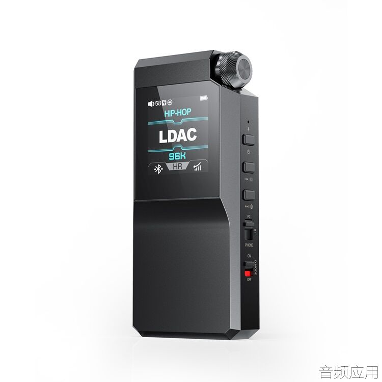

+ F/ P/ O7 y7 b+ {8 A( u; r5 P) g% F  w% {口袋大小的突破,提供桌面耳机放大器的功率和性能,售价 199 美元/199 英镑,采用最新的高通、ESS 和 THX 技术。为你的手机、笔记本电脑或Switch提供耳机放大器和DAC。
. J/ n# R. `( j) z& Q
7 f: Z. Y9 v' e4 @( g+ o. sBTR17,凝聚了FIIO多年开发DAC和耳放的经验,小巧的体积,却蕴含了旗舰级的功能,如多级音频架构、精密供电系统等,堪比其他高端播放器和DAC/耳放组合,堪称是集所有功能于一身的佼佼者,将再次成为蓝牙耳放的新标杆。
5 y1 j5 P9 g) M 1134611d1731339332-fiio-release-btr-17-dac-headphone-amp-btr17.jpg

BTR 17 有一个专用的 D.Mode(桌面模式)开关和一个连接外部独立电源的端口。在桌面模式下,如果您将 BTR 17 作为加密狗 DAC 和耳机放大器连接到手机上,您还可以选择通过专用电源接口将外部电源连接到 BTR17。这意味着它能为耗电耳机提供强大的音频输出,而不会消耗所连接手机的电池。8 O! @9 e" m. k4 W( i
' T- ^; f" `) i: P2 O1 Z( M! s
多功能开关: R3 I  I" s0 R' G; e
- I, n, [" z  Q1 _BTR17 上有一个方便的 PC/BT/PHONE 三位开关,可以在各种操作模式之间无缝切换。通过切换模式,BTR 17 可以根据所连接的设备优化供电状态,从而完美地满足各种使用情况。
! _8 Y. t' T4 y6 J6 ^6 H
/ o1 }# ~. c$ j& C( WPC:设备完全由电脑供电。
3 L: R: o" ~' f$ ^, @
( X/ X2 h1 `$ I; r9 fBT(蓝牙 DAC 和放大器): 设备由内置电池供电,连接 USB 时可用于充电和供电。. ?. h* g9 b9 ~
! n( ^4 U- B5 dPHONE(电话加密狗): 设备的内置电池参与供电,减少了所连接手机的耗电量。
5 |& N5 ^6 W' w, d
