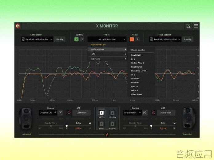

你将需要一个 MEMS麦克风— 出于某种原因,它是一对麦克风的一部分或单独提供。麦克风直接连接到每个扬声器,然后按住新的校准按钮,并按照手册建议的位置放置麦克风。扬声器播放麦克风捕捉的测试音,并将校准结果存储在扬声器上。整个过程只需几分钟。可以使用适用于macOS 和 PC 的X-Monitor应用程序管理所有设置,从而进一步完善此过程。与 X-Monitor 的通信由每个扬声器的 USB-C 端口处理,但这些端口仅携带数据而不携带音频。

所有这些,加上 50 Hz 至 20 kHz 的频率响应,这些监听音箱产生的声音非常出色。它比其紧凑尺寸让你相信的要丰富和细致得多,而且音量充足。低音丰富而紧凑,中音有力,高音闪耀 - 校准后尤其如此。然而,正确的定位至关重要。它们的小尺寸确实使它们比大型型号更具方向性,但设置起来并不困难。
自我校准非常简单,可以真正改变你特定空间的声音。在我们家阁楼工作室中,天花板有部分倾斜,我们注意到校准后中音变尖锐,低音略有减弱,而低音通常会因附近墙壁而变得人为的轰鸣。由于频率响应不再受到房间声学的影响,因此混音决策变得简单得多。
