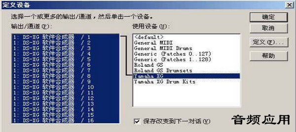

我们知道,当我们使用YAHAMA公司的XG-100(包括724、744系列声卡的用户)软音源时,它里面包含有676种音色和21组鼓组,我们该如何来设置和使用它们呢?其实方法很简单:依次打开"选项(Options)--〉仪器(Instruments)",在左面的对话框内用鼠标选中所有的通道,然后连接到右面的"Yamaha XG"输出项里。通常第十通道为默认的打击乐通道,选中第十通道,然后再连接到右面的"Yamaha XG Drum Kits"输出项就可以了。(见下图)

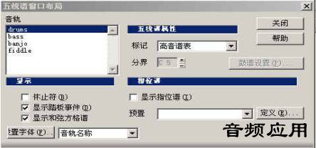

页面布局按钮:通过它可以显示五线谱窗口布局,包括谱表设定、指位谱设定等等。(如下图)

如果还想对六线谱进行更详细的设置,单击"页面布局按钮",然后在"五线谱窗口布局"里面选择"指位谱"下的"定义",然后可以进入"指位谱设定"窗口进行更详尽的设置。(下图)
