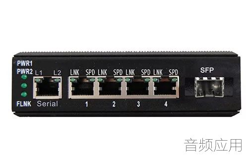

目前光纤传输介质发展相当迅速,各种光纤接口也是层出不究,不过在局域网交换机中,光纤接口主要是SC类型,无论是在100Base-FX,还是在1000Base-FX网络中。SC接口的芯在接头里面,如图3左图所示的是一款100Base-FX网络的SC光纤接口模块,其右图为一款提供了4个SC光纤接口的光纤交换机。图2中所示交换机中也有2个SC光纤接口。

这个接口是用来配置交换机的,所以只有网管型交换机才有。而且需要注意的时,并不是所有网管型交换机都有,那是因为交换机的配置方法有很多,如通过Telnet命令行方式、Web方式、TFTP方式等。虽然理论上来说,交换机的基本配置必须通过Console(控制)端口,但是有些品牌的交换机基本设置在出厂时就已经配置好了,不需要进行IP地址、用户名之类的基本配置,所以这类网管型交换机不需要提供Console接口,而且目前来说,还占多数,这类交换机通常只需要通过简单的Telnet或Java程序的Web方式进行一些高级配置即可。
用于交换机配置的Console端口并不是所有交换机都一样,有的采用与Cisco路由器一样的RJ-45类型Console接口,而有的则采用串口作为Console接口。
Console线也分为两种,一种是串行线,即两端均为串行接口(两端均为母头或一端为公头,另一端为母头),两端可以分别插入至计算机的串口和交换机的Console端口;另一种是两端均为RJ-45接头(RJ-45-to-RJ-45)的扁平线。
由于扁平线两端均为RJ-45接口,无法直接与计算机串口进行连接,因此,还必须同时使用一个如图8所示的RJ-45-to-DB-9(或RJ-45-to-DB-25)的适配器。通常情况下,在交换机的包装箱中都会随机赠送这么一条Console线和相应的DB-9或DB-25适配器的。
