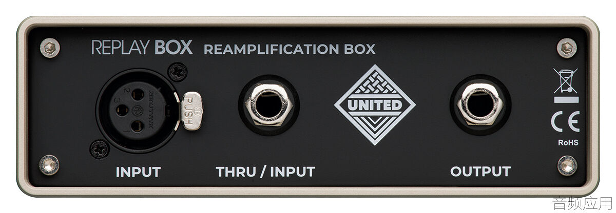

后面板。 从左到右:输入(XLR)、THRU/输入(TS 耳机)、输出(TS 耳机)
 使用 XLR 输入时,THRU/INPUT(耳机)为直通输出,可将信号发送到第二个重放盒子或其他处理器/设备。 输出(电话)是非平衡输出,用于连接接收乐器电平的设备,如吉他放大器或效果踏板。 无源设计意味着无需电池、交流适配器或其他电源,便于操作,在录音室中使用非常顺畅。
