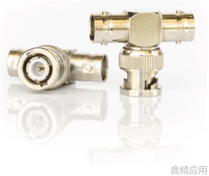

他想将 Red 4Pre 用作数字时钟主机。这意味着,除了 ADAT 电缆之外,他还需要将字时钟电缆从 Red 4 Pre 的字时钟 (WC) 连接到两个 Audient Mic 前置放大器的 WC 输入,但这存在一个问题。
BNC 三通接头
Audient 前置放大器只有一个 WC 输入 BNC 端子。在咨询了他的几位专业音频朋友后,他们想出了一个解决方案。通过使用 BNC T 件(你可以在右图中看到),他将其安装到 Red 4Pre 上的 Word Clock 输出上,然后使用两根 BNC 电缆连接到两个 Audient 前置放大器中的每一个。然后将它们设置为通过 Word Clock 接收同步。
