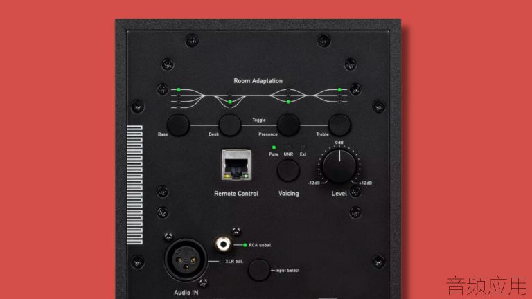

A4V 具有房间适应功能,可根据录音室的声学条件自动调整每个监听音箱的均衡器,以尽可能实现最精确的声音再现。

通过与音频技术公司 Sonarworks 合作,ADAM Audio 将智能数字信号处理器 (DSP) 直接置于每台 A4V 监听器中。DSP 根据特定房间的声学原理接收声音信息,并自动调整每个监听器发出的声音,以补偿任何可能影响声音的不规则情况。
只要你开始用扬声器播放音乐,DSP 就会开始校准声音。经过一周左右的正常聆听后,校准就会完成,你就可以坐下来享受完全中性的声音重现了。
通过A Control 软件,你可以直接在电脑上对每个监听器的低音、桌面、临场感和高音输出进行精确调整。

A4V 带有 XLR 和 RCA 输入,这意味着这些监听音箱可以与大多数前置放大器和音频接口配合使用。
XLR 输入可接收平衡模拟音频。这意味着你有两种连接选择: 1) 使用标准 XLR 电缆从接口上的 XLR 输出端连接,或 2) 如果接口只有 1/4 英寸输出端,则使用 TRS 1/4 英寸转公头 XLR 电缆连接。
RCA 输入可接收非平衡模拟音频。一般来说,非平衡音频在长距离连接时更容易受到噪音和干扰的影响,这也是大多数工程师更喜欢平衡音频的原因。但如果你的接口没有平衡输出,你就必须使用 RCA 输入。
A4V 录音室监听音箱同时具有 XLR 和 RCA 连接功能,可以保证与几乎所有音频接口配合使用,即使是非常老旧的音频接口。
