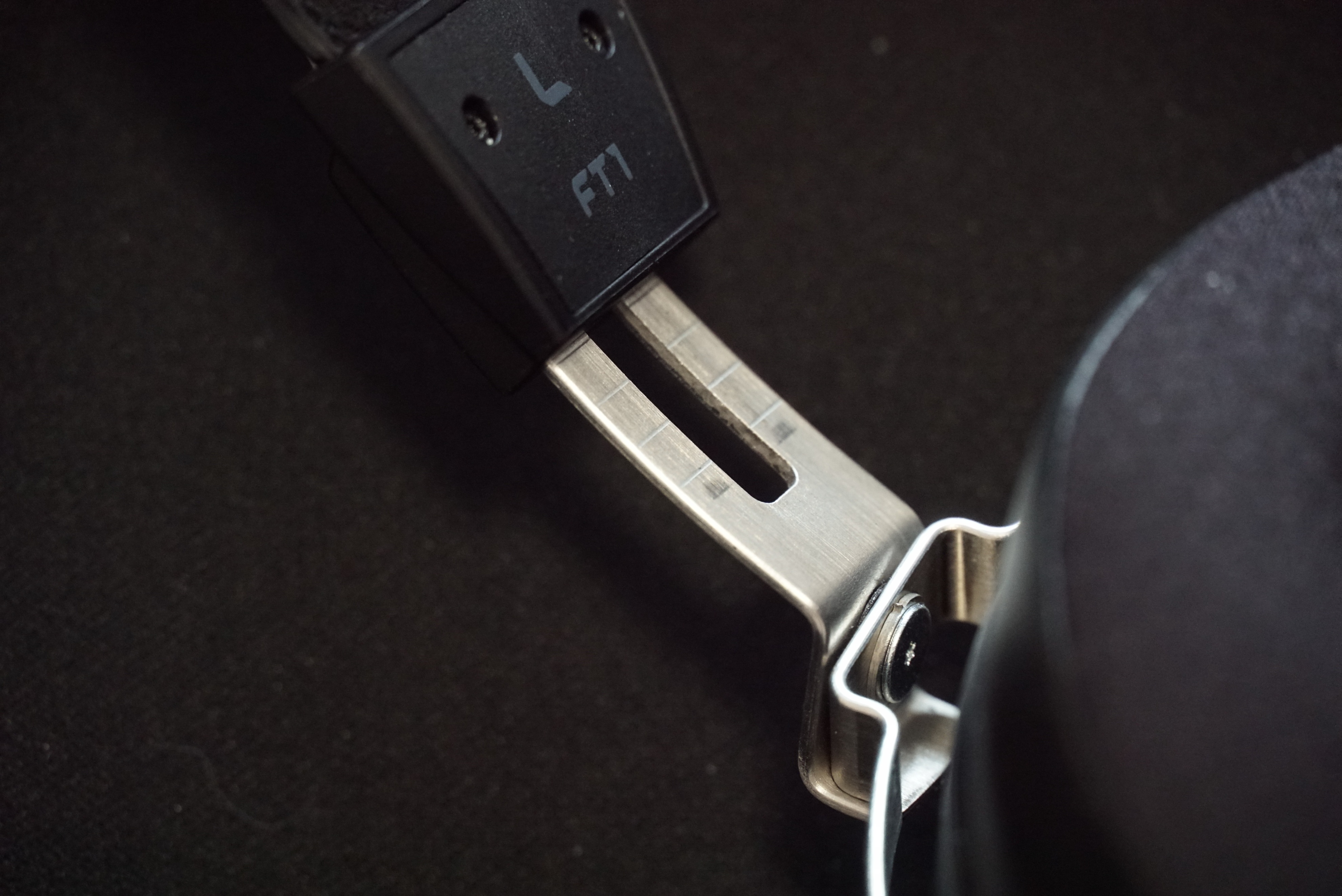

(FT1侧面滑轨的金属材料摸着像是不锈钢,表面有细腻的拉丝工艺。耳罩外侧的金属吊架,肉眼看,拉丝观感和滑轨部分不太一样,只隐约能看出一点,没想到后来相机微距下倒是更明显。)
% D# D$ x7 Z: k$ w: ?: P+ {3 ~
(滑轨的伸缩有精心且越级的设计。在结构上采用了滚珠,而非廉价的弹片。官方表示这与森海HD800S、铁三角 ADX5000等高端产品相同。实际感受,拉动时,会有均匀且顺畅的合理阻力感。宁静而稳定。)
