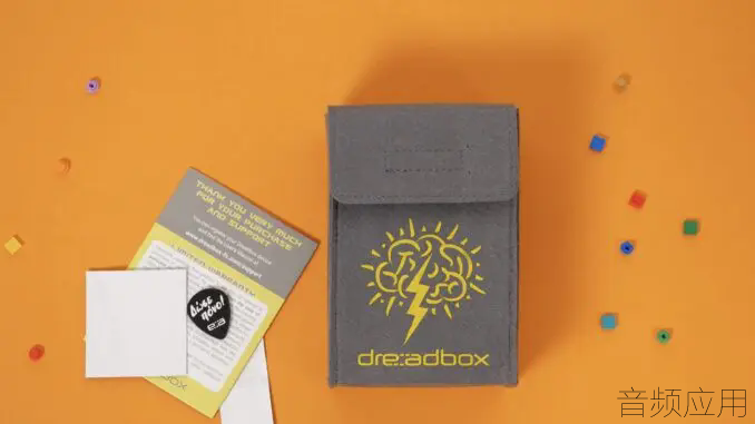

拆开包装后,踏板被装在一个小布盒中,里面有贴纸、保修卡和一个布制拨片。不包括电源。
