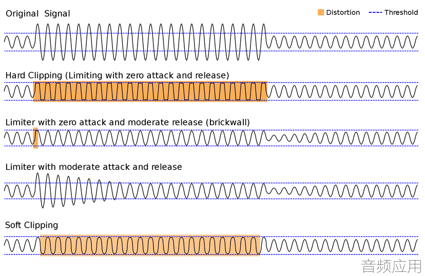

image_url=https://www.masteringbox.com/wp-content/uploads/2018/06/2000px-Clippin.png
如前所述,使用音频限幅器的最佳时机是在母带处理过程中(但不是在母带处理通道中,而是在母带处理的最后阶段)。有关如何为母带处理准备音轨的更多信息,请阅读此文。不过,限幅器也可用于其他创作目的。如果你想知道为什么会出现削波,限制器有时就是罪魁祸首。当信号想要冲过限制阈值但又无法冲过时,它就会被挤压和扰乱以 “适应”。这就会导致削波。虽然大多数制作人都会避免削波,但有时也会为了各种音效、质感和其他艺术选择而使用削波。不过,对于这类音效,采用失真或饱和通常比强制削波更好。
