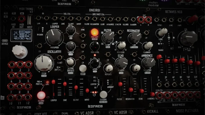

Superbooth 24:来自巴塞罗那的好消息,Befaco 发布适用于 Eurorack 模块的实验数字合成器 Oneiroi ,它是一款全新的实验性、狂野的数字合成器乐器,包含丰富的振荡器、循环、滤波器、共振器等功能。
Oneiroi  采用了强大的 Rebel Technology OWL 可编程 DSP 平台的最新版本(mk3),具有 24 位 48 kHz 立体声音频和 32 位内部处理功能。
该模块配有许多旋钮和滑块,可让用户亲手控制参数。新开发的数字引擎采用了丰富多彩的合成和采样技术。

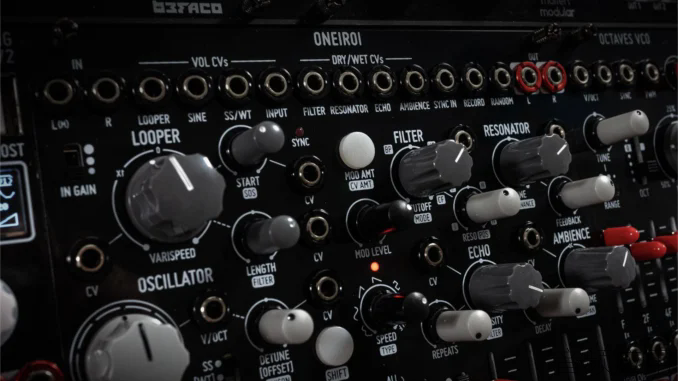

Befaco Oneiroi 的声音发生器由两个不同的振荡器组成。首先,它有一个立体声超锯齿振荡器,带有失谐控制功能,灵感来自标志性的罗兰 JP-8000。它是广泛、尖锐音效的完美选择。
然后,它拥有一个带偏移控制的 2048 采样动态可控波形振荡器。正弦振荡器支持这两个振荡器。
在采样方面,它还具有 5 秒循环功能,可进行连续速度控制(2 倍反向到 2 倍正向),并带有前循环和后循环选择器。你可以通过外部立体声输入或模块输出来录制外部信号。 令人兴奋的是,它的缓冲器还能为混叠波形振荡器提供信号。
所有三个振荡器都只有一个 V/oct 输入和一个额外的齐音控制。
Befaco 表示,Oneiroi 适用于氛围垫和类似无人机的音景。这些都需要效果器,尤其是要让它们变得更大、更宽敞。别担心,Befaco 一定会做到这一点。它首先是一个立体声滤波器,有四种滤波器:低通、带通、高通和梳状滤波器。滤波器可以在效果链中自由定位,因此用途非常广泛。此外,它还有一个带有调谐和反馈控制的 3 波段谐振器。 谐振器是一种被低估的效果器,我很好奇它们会对最终音效产生什么影响。此外,还有一个内置的 2 抽头回声,可控制时间和密度,以增加空间感。
最后,Oneiroi 还提供了一个混响器,可对大小、滤波和方向进行宏观控制。它是用于 Eurorack 的合成器声音模块,而模块化合成器则具有广泛的调制功能。是的,Befaco 的新模块也兼顾了这一点。
该引擎提供了一个内置 LFO,具有各种类型的自调制,并可配置路由。它有多个波形,并可控制电平和速度。
此外,你还可以使用一个功能强大的随机器,它有四个不同的目标、三个强度级别和方便的撤消/重做功能。巧妙的是,它还有一个软接管功能,主要用于在随机化过程后显示控制位置的数值。
如果这还不够,Befaco Oneiroi 还为主要参数提供了 8 个 CV 输入,其中 4 个还可分配给辅助功能。还可通过同步输入进行外部同步(最高 300 BPM)。
在连接方面,它有一个立体声输出和输入。后者有三个可切换的增益电平和一个用于监控的双色 LED 灯。
Befaco Oneiroi 将于 2024 年初夏上市,预计组装价格为 400 欧元+关税(最终价格约为 475 欧元)。Befaco 将在本周的 24 号超级展位(Z170)上设立展台。
