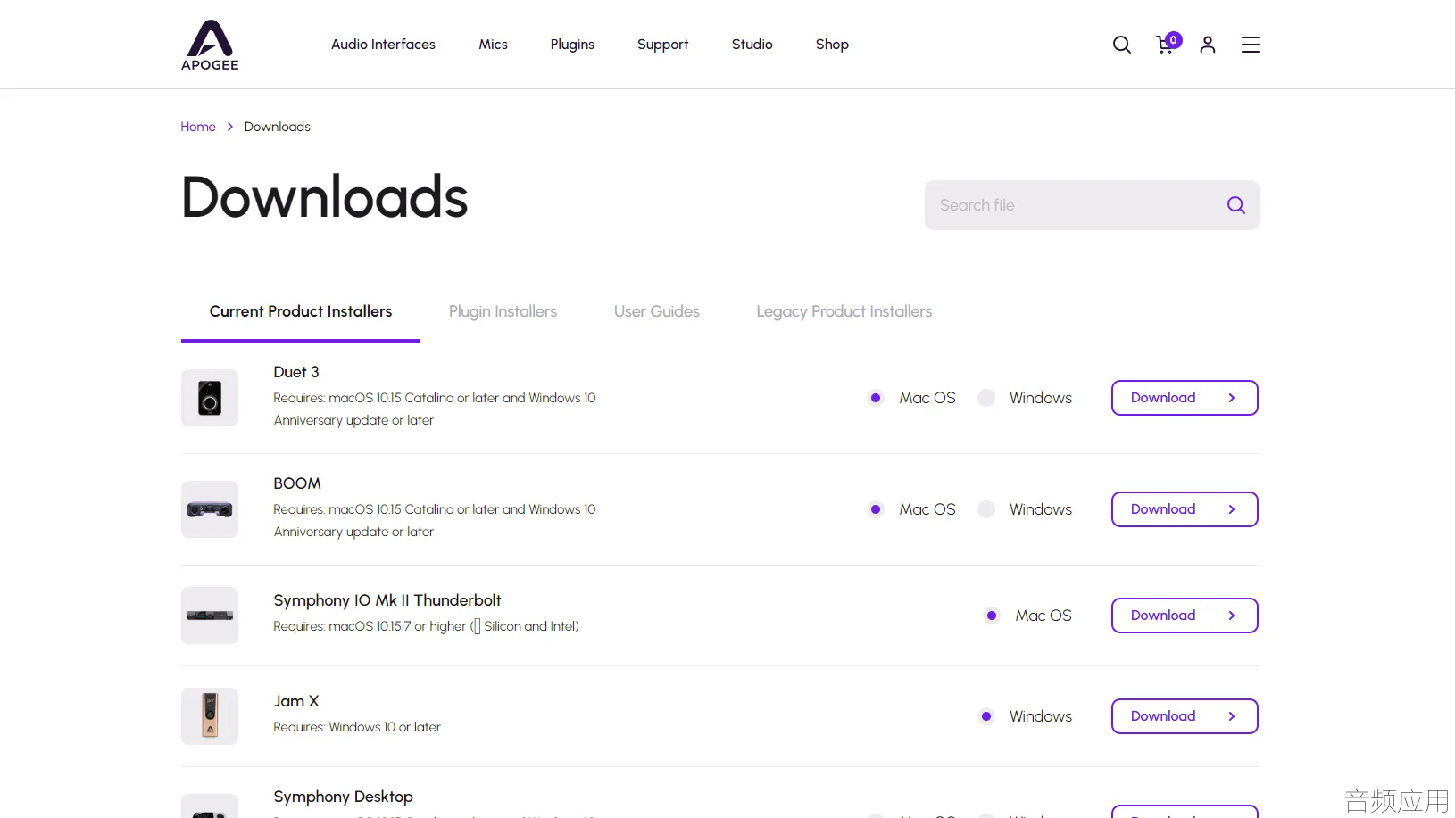

步骤 3 - 下载驱动程序和软件
5 h, l4 g5 E& D为了让接口与电脑正常工作,电脑需要安装正确的设备驱动程序。这些小软件是接口的接口,可在接口的品牌网站上找到。
1 u+ E: N; y/ t4 D+ @! ^9 u( y, h) A5 K- a5 O+ K# i
d3cc046e40c6fd7ac77b21e2c66beddf.webp.png ( q2 ], o5 A3 D6 A+ {* o$ l
Apogee 下载页面# W0 v: F7 R3 A5 z  ?
如果您使用的是 Windows 系统,但找不到接口的驱动程序(现在这种情况不太可能发生),您可以使用名为 ASIO4ALL 的第三方免费软件来替代。Mac 在 Core Audio 中有自己的声音驱动程序协议,所以如果你是苹果用户,就没有必要使用它。; G8 G1 E2 ]% M$ f1 p

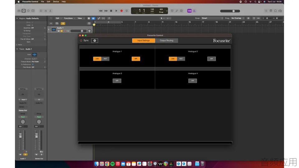

* J& b" K0 W4 t; _/ H+ L4 N# _  w有时,你可能需要安装一些额外的软件才能使用接口的功能。例如,有些 Focusrite 界面需要使用 Focusrite Control 应用程序来控制输入和输出路由(以及 Clarett 前置放大器的 "Air "音色)。0 V) z& K" q9 Z$ I4 h
" T" _& K& K/ a- z3 {) a$ p; r
7 A8 Q- N. m3 \/ X  lFocusrite 控制中心屏幕截图- S& u  e: R3 s, n, A( h4 Y; V

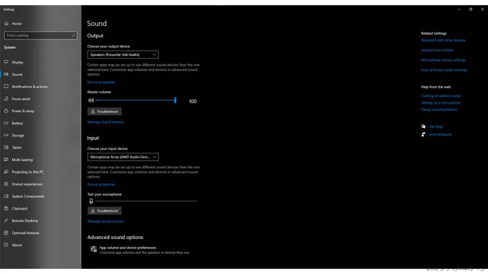

3 j' Q( Z8 k' B鉴于您的电脑可能已经有了自己的麦克风输入/耳机输出插座和/或集成扬声器,您可能需要让电脑和音频软件使用您的音频接口。在 Windows 系统中,你可以进入系统设置,选择声音,然后分别在输出和输入下拉框中选择你的音频接口。

4b66d05159cd4f97754aa92a3c6060a4.webp.png . }% ^% d9 X! A5 c  K( E! Y) q; D
Windows 声音设置屏幕截图- ~4 R! J5 j+ u

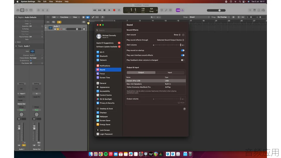

在 Mac 上,你可以进入系统设置,导航到 "声音",然后从给出的列表中选择你的界面。+ M# O5 l" W9 ?1 l* l
% w  S' E. q* U& s db7337af2956cebc31ad0629da033b22.webp.png 8 h4 w: ^% n( w! q/ C
Mac OS 声音设置. _( C# t- u% Z1 _

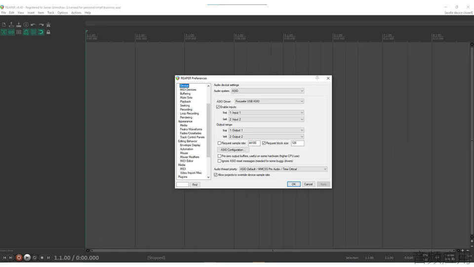

每个 DAW 的设计都不尽相同,但都会有某种形式的 "首选项 "窗口,你可以在其中选择界面。例如,在 Reaper 中,您可以导航至 "选项">"首选项",按下 Ctrl+P 或点击右上角的采样率/比特深度信息。在这里,确保从 "音频系统 "下拉菜单中选择 ASIO,然后从 "ASIO 驱动程序 "下拉菜单中选择接口(或 ASIO4ALL)。
4 p* {" J% w5 j  v3 S. ?/ X1 _% b% \" u' l
1d1438ef056884e5e23eb38d3fd1ece6.webp.png 9 T* U% t, i2 [+ c
Windows Reaper "设备设置 "屏幕截图

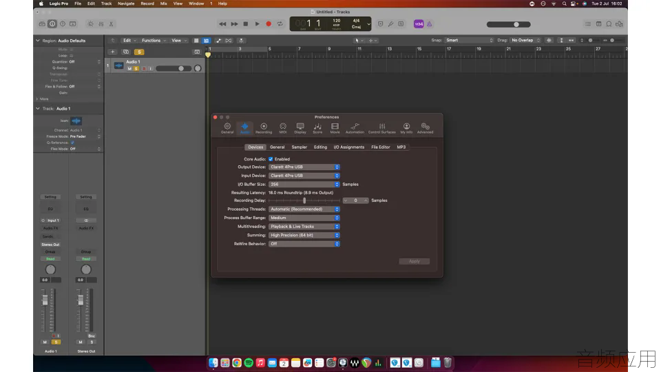

, ~) x" M5 p8 ~; ]# I. N; R与此同时,在 Logic 中,您可以导航到 Logic Pro > 设置... > 音频... 以显示 "首选项 "窗口,在这里您会看到类似的下拉菜单。# u4 E* J5 ^% j" @4 ^
- l) ?  ?7 r$ N* D 62bfe53bc7d40db043f18664974fc4ea.webp.png & v) G3 W/ l% i( ^2 Y, r: }, B% V
Mac Logic 偏好设置屏幕截图. Y' s; V8 n. `

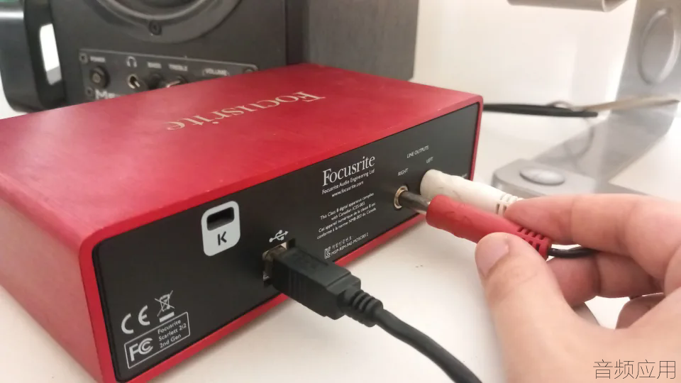

步骤 5 - 连接接下来,是将接口与扬声器连接起来的时候了--如果你有扬声器的话。有些接口是专为录音室耳机监听而设计的,但大多数接口的背面都有 RCA 或 6.35 毫米插孔输出,用于输出音频。点击此处,阅读有关如何将音频接口连接到录音室监听器的更多详情。: |6 G. v+ O) n3 j
5d405e6b7c69ab71ef0cdb67fc8b3853.webp.png 0 P, ], |" e$ C. R. L( n6 b
将录音室监听器连接到音频接口将录音室监听器连接到音频接口% m4 K2 W' f. A5 {; i( [
通过这些输出口离开音频接口的音频将是 "线路电平"--比麦克风或吉他信号的音量要大得多,但比驱动扬声器的信号要小得多。因此,您的信号需要经过放大才能被听到!. E. a! g" p; o6 l! [, k" t+ n) r

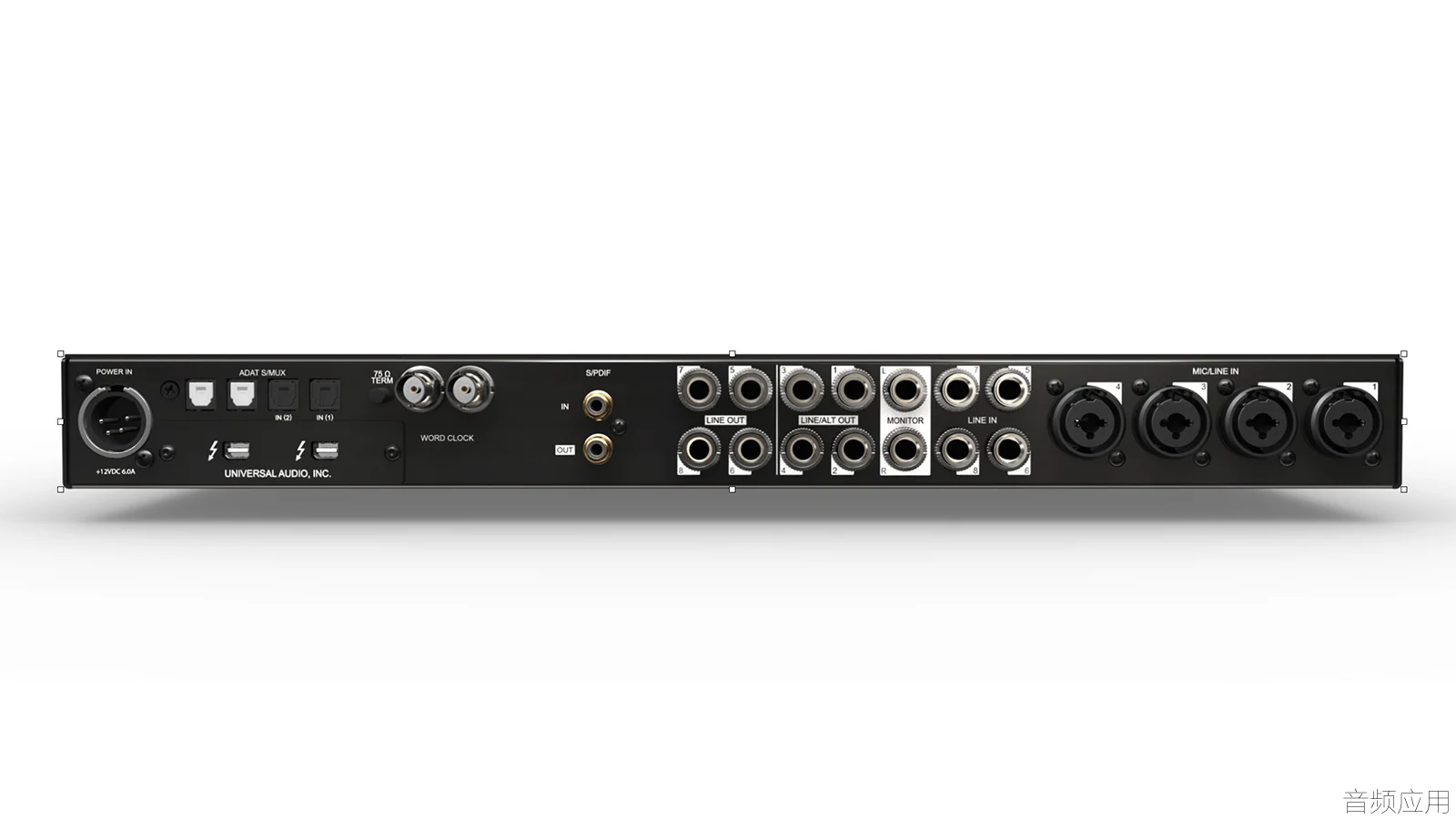

* y0 C  K. l( D8 l( k& q6 @7 f大多数录音室设置都会使用有源监听扬声器来接收此类信号,但您也可以使用功率放大器和无源扬声器。无论使用哪种扬声器,都要确保在全部插好电源之前将其关闭,否则会产生噪音。音频接口背面可能有多个输出口,可用于多扬声器设置或环绕声。通常,这些额外的输出用于外置处理,也就是将信号送出并通过外置机架设备,然后再将改变后的信号接收并重新录制。3 G& T/ x; D' j  @
16b849586bd42f39831610bbfbeb1ea4.webp.png ; d6 J* U/ Q0 S5 r0 w+ X
Universal Apollo 8 音频接口背面1 x( K6 _, y; o
Universal Apollo 8 音频接口背面这就需要在 DAW 中进行巧妙而仔细的路由选择,以确保不会通过这些辅助输出发送整个 "监听输出 "或 "主通道 "信号。一不小心,就会造成刺耳的反馈回路;别人犯过这个错误,你就不必再犯了......3 k- V: m* u0 R
