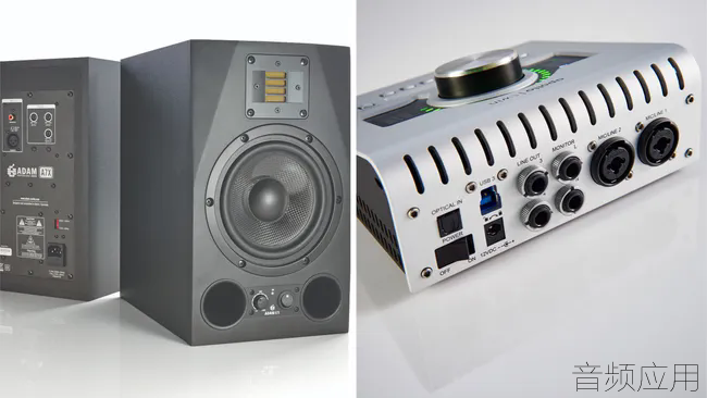

Universal Audio 音频接口旁的一对 Adam Audio 监听器
音频应用网,最常被问到的问题之一就是 "如何将录音室监听器连接到音频接口?在这篇分步指南中,我们将指导你完成从连接音频接口到电脑,再到为最佳聆听位置设置监听器的整个过程。

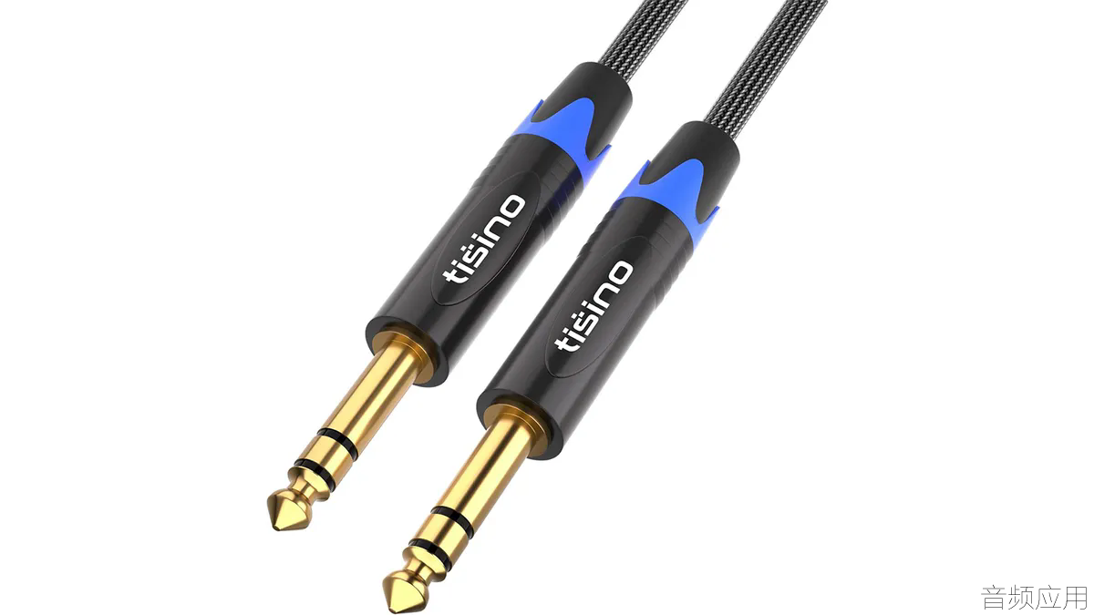

现在,我们要使用上文讨论过的输入和输出连接,将音频接口的左右两个输出端与相应的左右扬声器输入端连接起来。到目前为止,我们一直在讨论音频接口的 "平衡 "输出(这是最常见的),因此你需要两根平衡 TRS 电缆来连接音频接口输出。如图所示,TRS 电缆上有两个圆环,标出了尖端、圆环和套管区域,这就是 TRS 名称的由来。
现在,只需将一端连接到音频接口,另一端连接到监听输入。你的监听器可能只有 XLR 输入而不是 TRS 输入,但不用担心。你只需要一根平衡 TRS 转公头 XLR 电缆,两端各有一个连接器,就可以将它们连接在一起。如果你的扬声器同时拥有 XLR 和 TRS 输入,那么你可以选择使用其中任何一种,但从音频角度来看,这两种输入并没有太大区别。有些人更喜欢 XLR 扬声器输入,因为它们在连接时会锁定到位,因此会更加稳定。

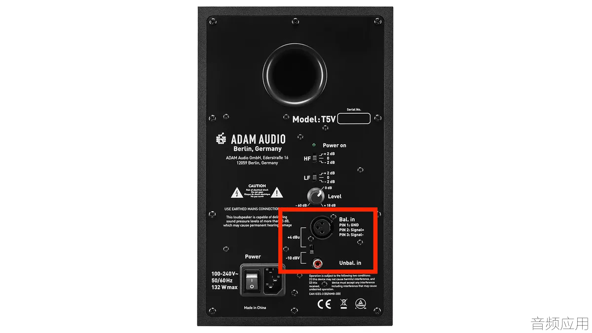

工作室监听扬声器背面的非平衡输出端
由于我们只处理了更为常见的平衡音频接口,我们还应该提到具有 "非平衡 "输出的罕见接口,它们需要的连接方式略有不同。在这里,你将使用唱头连接器连接这些输出,并需要扬声器配备额外的非平衡 RCA 唱头输入,如 Adam Audio T5 V。

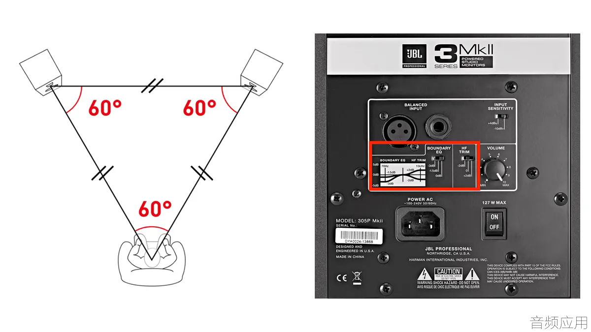

步骤 8 - 调整扬声器位置
显示录音室监听音箱最佳位置的示意图
连接好音频接口和录音室监听器后,打开扬声器电源,将音量调至一半左右,然后将音频接口的输出电平从零逐渐调高。现在你可以听到音乐了,是时候设置扬声器了。确保高音(高频)驱动器与你的头部持平,你坐在等边三角形的前端,扬声器位于其他两点。这样,你与每个扬声器的距离相等,就能均衡地看到混音效果。 Adam Audio提供的这张示意图为你提供了准确的位置。你还应将监听音箱放置在距离任何墙壁和角落 30 厘米左右的位置,因为这会特别影响扬声器的均衡响应。如果你的混音听起来过于嘶哑或高音,而你的摆放位置又受到限制,许多扬声器(如 JBL 3 系列)都提供调整均衡器的选项,以补偿任何位置对声音的影响。就这样,你就连接并设置好了你的录音室监听器!
