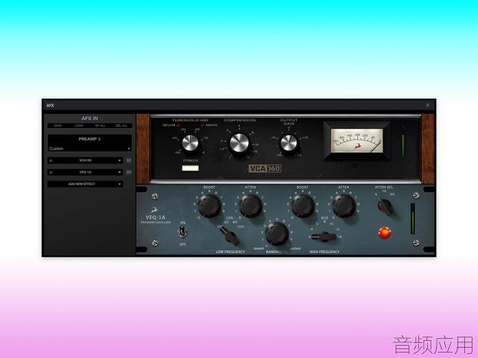

Zen Quadro 还包含 Antelope 的 Synergy Core 板载数字信号处理器 (DSP)。它驱动与前置放大器相连的麦克风建模级,并允许将 Antelope 的 Synergy Core FX 处理器链加载到前六个内部混音器通道上。这些通常用于处理四个模拟输入和主“来自 DAW”总线,但可以将任何源路由到它们。
它们不能作为DAW 中的插件应用,卸载宿主的一些处理任务显然是有利的,并且允许将效果应用于直接监视器馈送,而不会产生通过 DAW 往返导致的延迟。然而,与Universal Audio 的UAD-2 等平台不同,Synergy Core FX 仅作为昂贵的外置处理器的替代品 。
该接口配备了 37 个处理器,非常适合输入和输出调节 - EQ、动态处理器、前置放大器和麦克风模拟等 - 还有更多可供购买。吉他手会对一系列模拟吉他放大器和音箱特别感兴趣,它们也可以将 Zen Quadro 变成一个令人印象深刻的吉他前置放大器。
除了这些通道插入处理器之外,Synergy Core 还支持灵活、音质丰富的混响AuraVerb,可用作发送效果。虽然主要用作实时监控和混音效果,但如果您觉得需要,也可以通过环回总线将混响传输到 DAW 中。
