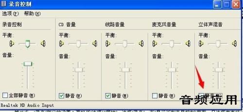

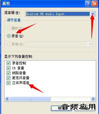

第二步,“录音”部分的设置:再打开“选项”/“属性”,选择“录音”,在“显示下列音量控制”里面,全选,如下图。; t4 w, s8 y: X* f8 N
0 B' ?, X1 S- @7 g. u! v
' W* n7 L8 q. v/ E! U/ i7 J7 Q在“确定”以后的界面上,中心的一点,就是不能选用麦克风(mic),在“麦克风”上打对勾 即为关内放。只能选用立体声混音(stereo)或“循环回放”,Wave也不用选择。但问题是不同的声卡把立体声混音称作不同的名字(经常是英文)。下列给出几个常见的“混响”的代名词,其中可能有一个适合于你:混响、混频、混合输出、立体混响、Mixer、Wave out mix、Stereo mix、Stereo mixer、What U hear...本文编辑的就是如图“立体声混音”如果你在你的播放配置中找不到任何上述的设备,你就注意找“混合”或者“Mix”这个关键字吧。3 {/ ~. t! l8 O% w- K' k. n
