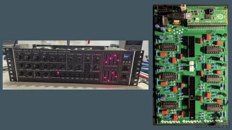

由 Craig Barnes 制作的 PolyKit Duo 是一款 DIY Juno 风格的复调模拟合成器,基于由 Raspberry Pi 控制的模拟电路。
Craig Barnes 创建了一个令人兴奋的 DIY 项目,名为 PolyKit Duo,可以在 Github 上找到。
两年前,Craig Barnes 在 Github 上发布了 PolyKit Duo,这是一款 6 声道模拟合成器。该合成器基于模拟电路和数字控制的混合。它基于Jan Knipper 的PolyKit DCO和 PolyKit-X-voice 板项目。
然而,Craig 进一步完善了 Jan 的设计,将其扩展为完全可编程的六声道 DCO 合成器。声音是模拟的,但核心中有双 Raspberry Pi Picos(每个售价 4 美元)接管数字控制
该合成器可与 Juno 106 和 Crumar Bit 01 机架装置相媲美,但具有完全控制功能。

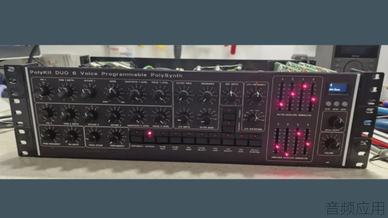

PolyKit Duo 具有两个带锯齿波和 PWM 波形的 DCO,并有独立的混音选项。据开发人员称,它们的设计与传奇的 Roland Juno 系列相似。
此外,它还拥有基于 Oberheim Matrix 12 的多重滤波器。我不知道它们是否也是模拟的。等我找到相关信息后再补充。Github 文档称,有八种不同的滤波器配置可供选择。
在调制方面,它有两个 LFO,其中一个是用于 PWM 的正弦波 LFO,另一个则为整个合成器提供 16 种波形。该合成器还具有 ADSR 包络,具有循环功能和可选择的 log/lin 特性。它还内置了 Juno-60 风格的模拟合唱。
合成器还提供速度和触后控制。你可以将速度控制路由至滤波器和放大器,而后触控制则可路由至 DCO LFO 深度、滤波器 LFO 深度和滤波器截止。
PolyKit Duo 还提供多达 999 个存储位置的音色存储器,并通过输入/输出/直通插座提供全面的 MIDI 支持。
PolyKit Duo 在 GitHub 上开源。
