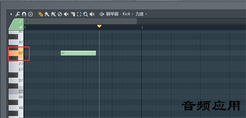

$ i% I( u8 N# g) I( e3 F+ \在上图窗口中我们可以看到钢琴卷轴的工具有画笔、刷子、删除、静音、切割、选择、缩放、刮奏和吸附等工具,下面就让我们首先来看看FL Studio钢琴卷轴的画笔工具。
; w. J1 [5 U$ T! x9 M! i画笔工作的作用就是在钢琴卷轴中输入音符。使用方法是,选择该工具然后在钢琴卷轴中点击鼠标左键即可输入音符。在左边的预览键盘中我们可以看到输入音符的音高位置。鼠标移动到输入音符的右边缘,我们会看到鼠标变成双向箭头,此时左右拖动鼠标就可以改变音符的时值。如下图所示:
