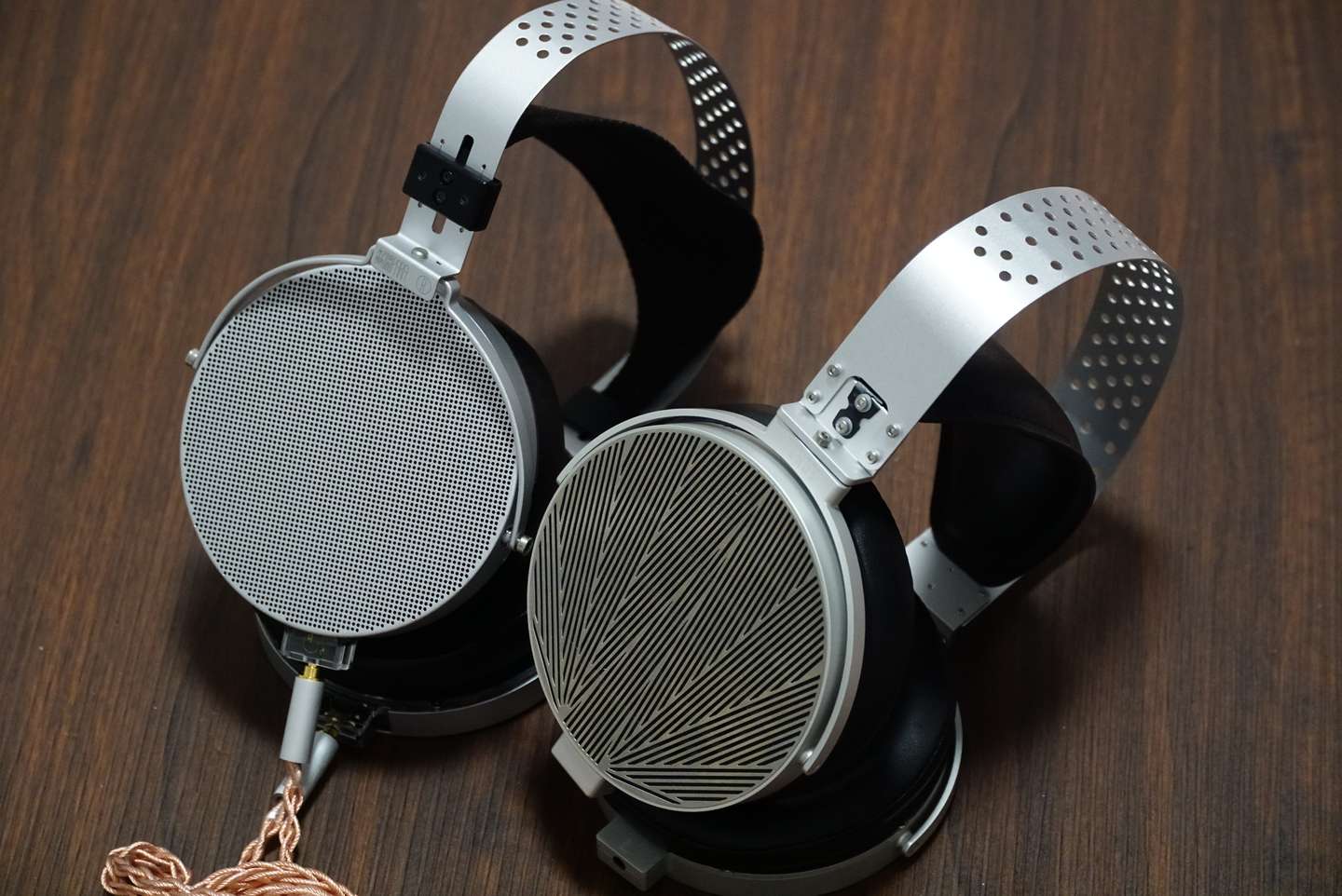

para与venus的耳罩,在材质(铝合金)、轮廓(圆形)和尺寸(直径/面积)方面完全一样,但外部开孔和内部声学设计却差异较大,另外,两者默认安装的耳垫也有较大差异,还有顶部的金属头梁,para窄了不少,以此降低了重量。
从视觉观感上来说,更贵的Venus各部位工艺给人一种更匠心的感觉,也因此更有高级感。
而Para就相对简单、质朴些。不过即便如此,其“实物质感”仍超出了我的预料,特别是近距离把玩时,我会比较频繁的赞叹。
4 x/ B( W7 s* s: z2 \1 N' U
para的耳罩外侧看着普通,但触感更舒适,venus看着超级酷,但孔隙过于锋利,内心总有惶恐。

PARA的左右标识比VENUS更易识别,即便没有盲点设计,但起码L和R都在头梁侧面以较显眼的形式标出来了。
而VENUS就做得不太好,它标在了耳罩底部与线材连接处的内侧,寻找难度相对较大。

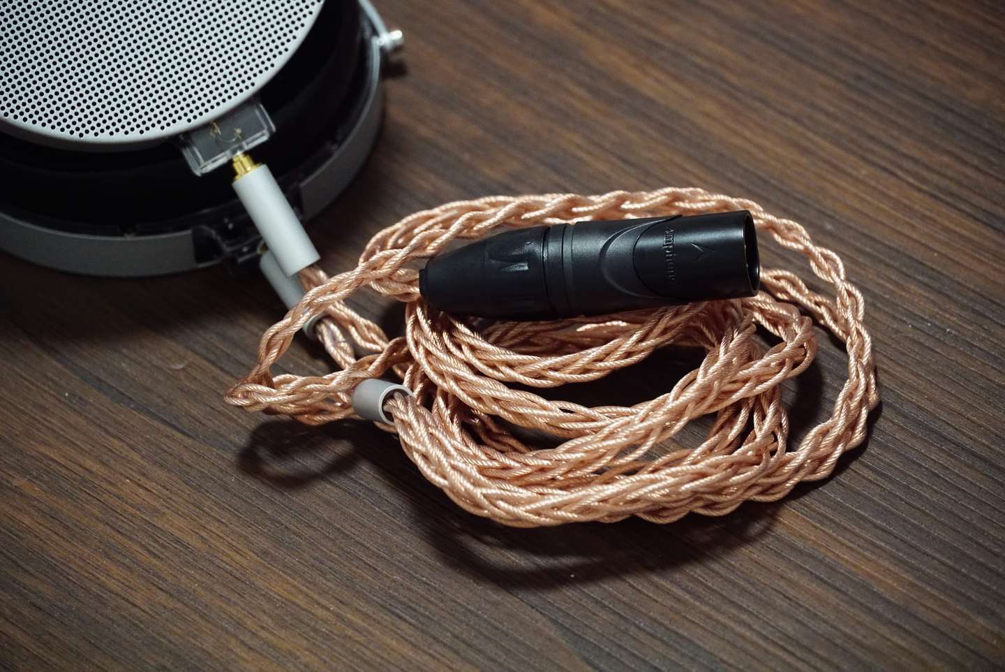

关于水月雨针对自家头戴耳机推出的“UP!原地起飞”平衡升级线(4芯XLR):
它是8股1064芯螺旋圆编结构6N单晶铜材质,直径大约1cm的样子,很粗,很有满足感。价格400到500元之间,比我预期的便宜好多!
实际听感很不错,展现了单晶铜迷人的特性:“凝练”、“通透”。它将原本略沉闷和平面的PARA变得更有“活力”和“纵深感”了,线条凝聚且有光泽,层次相当分明,适合“解析狂人”购入,我个人很喜欢。
将它接入更高级的VENUS,感觉VENUS也有提升,但这种提升,听感上没有PARA那么“灵动”,VENUS的中下盘会更厚重结实,比起PARA,少了点透明和鲜活,可能需要接更合适的前端。
这条线也可以接HIFIMAN的头戴耳机,简单试了下接SUNDARA-C,效果也不错,中高频精致了不少,层次更分明,但这耳机低音能量还真是较重,横向声场还是有些撑不开,仍是原本的风格。好处就是解析上去了。
