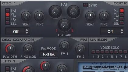

1. 抓住锯齿
步骤 1:启动 DAW,将 Dune CM 或你选择的合成器载入乐器轨道。点击中心面板上的 Bank B 按钮,初始化合成器。默认情况下,振荡器 1 设置为锯齿波形,可产生偶次和奇次谐波。它的频率范围非常宽,但我们可以通过少量滤波将其转化为低音。
2. 去除高音
第二步:将滤波器面板中的截止旋钮调低至 0%,将 Env(elope) 调高至 65%。现在,滤波器包络调制 Dune CM 的低通滤波器截止频率。包络的持续电平默认设置为 100%,但将其调低到 75%,你就会听到截止频率在每个音符开始时迅速下降。这样去掉高频,声音就会更有低音感。
3. 流畅的操作
步骤 3:通过锯齿振荡器和低通滤波的组合,我们可以合成一个简单的电贝司音色。我们可以将振幅和滤波器包络的释放时间调至 10%,使其更加平滑。激活 "输出 "面板上的 "单声道 "按钮,这样就只能单声道播放声音了,即一次只能播放一个音符。
4. 关键音轨设置
第四步:你会发现,在键盘上弹得越远,声音就越低沉。这是因为低通滤波器的截止点保持在同一水平。不过,如果您将滤波器面板中的键轨旋钮设置为 50%,截止频率就会跟随演奏的音符而变化,从而在整个键盘上为您带来一致的音色。
5. 方形
步骤 5:通过将振荡器 1 的波形设置为方形,我们可以获得一种普通的低音合成音色--点击振荡器 1 面板中的方形图标即可。方波只使用奇次谐波,音色比锯齿波更圆润、更有弹性,因此是低音的理想选择。
6. 最后调整
第 6 步:滤波器包络线的快速移动使声音在开始时产生了一阵谐波,使其具有重击感。可以通过调整滤波器和包络设置来定制音色。例如,我们可以将Filter Envelope 的 Attack 设置为 50%,从而制作出低音风格。
