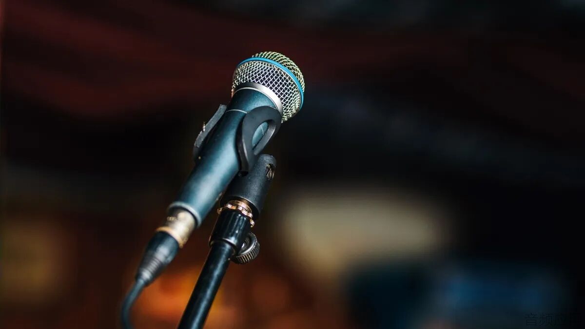

* ~, S0 T8 X# G' ^支架上的舒尔 SM58 话筒
8 y4 M! O" _( L$ e# m) O# t
