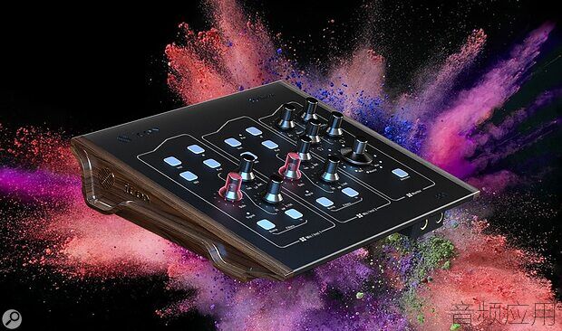

虽然Icon Pro Audio以其一系列 DAW 控制面板而闻名,但其产品范围还包括耳机、麦克风、监听器、音频接口等。他们最新发布的32Ci 属于音频接口类别,其开发目的是将Harrison 著名的 32C 调音台的声音带入家庭工作室。
32Ci 是一款 12 进 12 出 USB 音频接口,内置一对前置放大器,其设计灵感源自 32C 的前置放大器。它们提供高达 70 分贝的增益,并采用高品质变压器,以提供与原设计相关的干净、细腻的音质。事实证明,在调音台上大受欢迎的是每个通道都配备了高通和低通滤波器--32Ci 复制了这一功能,并配备了一个 "凹凸 "按钮,可模拟原设计中截止频率上方的轻微共振。
前两个通道配备了 XLR/TRS 组合接口,除麦克风信号外,还可接收乐器信号,6 个四分之一英寸 TRS 插座可提供一对专用线路电平输入和 4 个线路电平输出。一对板载耳机放大器带有输出,均可提供各自独立的混音。 另外,还可通过 ADAT 增加任意方向的 8 个通道,以及一对提供 MIDI 输入/输出的 5 针 DIN 插座、一个 3.5 毫米迷你插孔输入和一个 USB-C OTG(On-The-Go)连接,该连接可用作使用 Icon 的 UNI 协议进行现场串流的输出。
软件
该接口随附一个软件控制应用程序,负责路由以及 Harrison 的 32C 插件集 32C 总线、32C 通道和 32C 人声强度处理器)。这些插件可以直接托管在控制软件中,因此可以在 DAW 会话之外使用,方便现场流媒体等应用,还可以将处理链保存为预置,以便快速调用。
转换器规格
A-D
动态范围 125 分贝(A 级加权)
信噪比:-125 分贝(A 级加权)
THD+N 比率:-117 分贝(-1 分贝FS 时)
D-A
动态范围 129dB(A 加权)
信噪比:-129 分贝(A 加权)
THD+N 比率:-120 分贝(0dBFS 时)
32Ci 现已上市,含增值税售价为 449 英镑/499 欧元。
