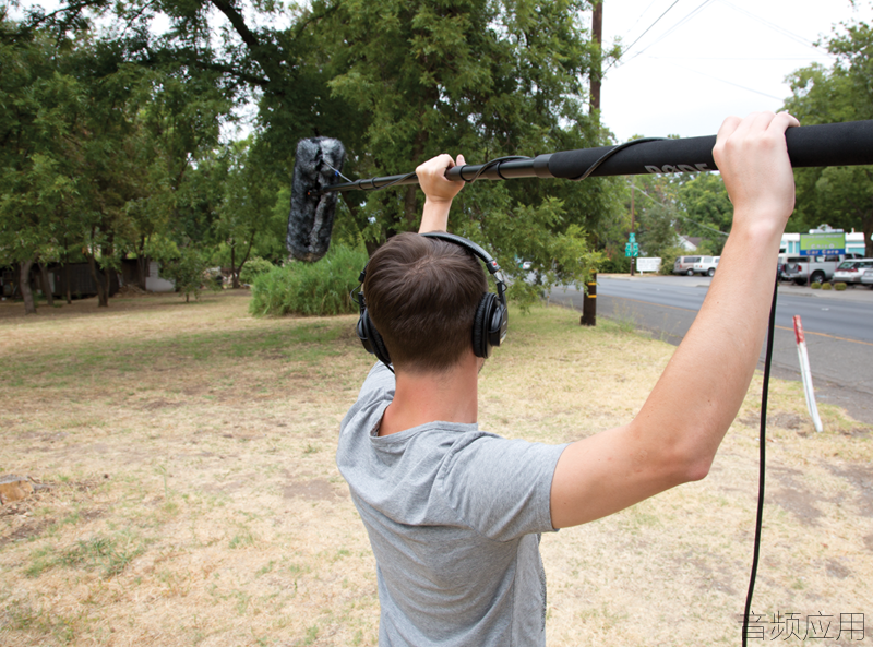

在剪辑过程中,一个非常常见的音频问题是音轨被切碎,对白分散在时间线上。在录制配音或摄像人才时,环境背景声音会与音轨录音一起被捕获。这与声音片段之间的超静音间隙形成强烈反差,导致在声音片段中对嘈杂背景声音的感知增加。解决的办法是循环播放原始素材,找到可能在没有声音的片段之间捕捉到的环境 "室内噪音"。
一定要在拍摄现场录制房间音,即使拍摄现场不在真实的房间里。你需要它来弥补后期制作中不匹配的音频片段。
然后,可以在时间轴的空隙中剪辑房间氛围,以平滑音频剪辑之间的空白。这种情况非常常见,因此视频专业人员经常在拍摄现场录制几秒到一分钟的环境音,作为镜头清单的一部分,这样他们就能获得所有需要的室内环境音,以填补这些声音间歇。

要确保视频制作中的音频干净、清晰,最好的办法就是首先录制干净的音频。以下是帮助获得高质量音频的三个快速提示。
1) 在进行重要拍摄之前,先测试麦克风和音频连接。使用你打算在拍摄中使用的麦克风录制一些练习音频。如果麦克风本身有问题,或者电缆连接有问题,你要在拍摄前就知道。如果麦克风需要使用电池,一定要在开始拍摄前更换全新的电池。坏电缆和电池电量不足往往是导致录音效果不佳的原因。
2) 将麦克风尽可能靠近拍摄对象的嘴。麦克风离嘴越远,声音就越弱。麦克风距离是声音质量的大敌。当麦克风离声源越来越远时,声音信号会成倍下降。
3) 在捕捉声音时,一定要戴上耳机监测音频质量。如果能在拍摄时发现嘶嘶声、嗡嗡声或干扰,就可以在进入剪辑室之前采取措施消除它们。音频表可以让你监控信号强度,但不能显示信号质量。你的耳朵是避免在录音时捕捉到不良音频的最佳方法。
