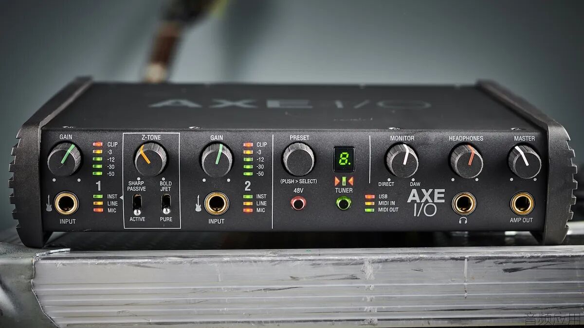

从本质上讲,音频接口的作用是捕捉或录制人声、乐器或其他音源,然后将音频输出到外部录音室监听器或录音室耳机。
通过使用音频接口,你可以将处理信号的重任从电脑上分担下来。这意味着你在录音时不会出现延迟,即从吉他弹出一个音符到耳朵真正听到它之间的明显间隙,同时还能通过各种旋钮、推子和控制器对音频进行有形的控制。
大多数监听器都会提供某种视觉反馈,这样你就能确保输入的信号不会太大,以至于音频失真。这一点很重要,因为即使是世界上最好的音频接口,也无法让糟糕、嘈杂、剪切的音频变得好听。但通过使用监听功能,你至少能在信号到达 DAW(数字音频工作站)之前对其进行优化。
因此,它们的操作相对简单。你可以在后面连接扬声器,在前面连接麦克风或乐器。将接口连接到电脑上,就可以开始工作了。
尽管音频接口非常简单,但它确实能让你做一些 PC 或笔记本电脑内置声卡做不到的事情。对于乐队和团体来说,最重要的可能就是能同时录制多个音源。例如,你可以连接两个麦克风--一个用于人声,一个用于木吉他--并能同时录音。这在后期编辑时非常重要,因为它能让你对两个元素进行单独控制。对于规模较大的乐队,你只需使用具有更多输入的接口即可。
音频接口还能让你控制音频的路由。在基本层面上,这可能意味着将一个输出信号发送到一组扬声器,将另一个输出信号发送到一组耳机。耳机用于无声录音,让你保持时间,而监听扬声器则用于编辑和制作。在高端产品中,你可能会看到用于多组监听或回放系统的路由选项,这样你就可以通过一系列扬声器测试混音的准确性。
正如我们前面提到的,延迟在录音方面也非常重要。它是指从播放一个音符或对着麦克风说话到实际听到回音之间的间隙。简单地说,哪怕只有几毫秒,也会产生很大的影响。内置声卡不适合录音,延迟过高会造成严重影响。使用音频接口意味着你可以实时录音,并准确听到录音内容。
根据你选择的品牌和范围,你还可以期望音频接口在录音和回放时都能提高音质。
改进工作流程
除了使用音频接口在物理和音质上的好处外,它还能真正改善录音工作流程。最基本的是,使用专用旋钮或推子来实际控制音量大小,比使用鼠标或触控板更有触感。此外,如上所述,如果你以前没有机会或设备进行多轨录音,那么多轨录音将改变你的游戏规则。
连接性
大多数音频接口都提供多种输入选项,通常包括 XLR(用于麦克风)和 1/4 英寸插孔输入,用于吉他、合成器和键盘。输出连接通常包括 XLR、1/4 英寸插孔或组合,而在高端产品中,你可能会发现用于 DJ 设备的光纤、SPDIF 或 RCA 电缆。
MIDI I/O 通常可通过接口实现,让电脑与合成器或鼓机等外部 MIDI 设备进行通信。例如,这意味着你可以在 DAW 中编排 MIDI 模式,并将其反馈到合成器中,或者使用外部 MIDI 键盘将音符数据发送到 DAW 中的虚拟乐器。
提供幻象电源的音频接口也很常见。这意味着你可以使用通常需要电源才能工作的电容式麦克风。音频接口会向麦克风注入小电流,使其能够工作。
在连接电脑方面,USB-C 或 Thunderbolt 将是主要选择,当然也有 PCI 和 Firewire 系统。
类别合规性和驱动程序
与任何计算机设备一样,计算机本身与外部设备之间需要良好的握手。这需要驱动程序;对于音频设备来说,这通常意味着 ASIO。Mac 用户很容易上手;他们的系统往往能很好地与任何音频接口配合使用,不会出现任何问题。Windows 用户可能需要付出更多努力,但大多数制造商都会在其网站上为其接口提供专用驱动程序。值得注意的是,驱动程序更新可以提高性能,降低录音或回放时出现问题的风险。
技术细节
在音频接口的引擎盖下,例如将吉他或麦克风的模拟信号转换成计算机可以读取的数字信号(A/D),反之亦然,将声音输出到扬声器(D/A)。
接口的质量取决于其前置放大器。这是因为它从麦克风或乐器中接收到的信号相对较小,因此需要在 A/D 转换之前对信号进行增强。优质的前置放大器能出色地捕捉音频中的 "优质 "部分,并清晰、准确地将其传输到 DAW 中,而且不会产生背景嘶嘶声或噪音。
最后,要注意接口的可用采样率和比特深度。无需赘述,采样率是指音频接口捕捉到的声音细节数量,而比特深度是指安静与响亮之间的动态差异。采样率高达 192kHz 的情况并不少见,但要达到这样的采样率,你需要一些重要的监听设备。更简单的方法是记住,44.1kHz 相当于 CD 音质,48kHz 相当于 DVD 音质。如果想要获得纯净的音频,我们建议使用比特深度为 24bit 的 96kHz。
