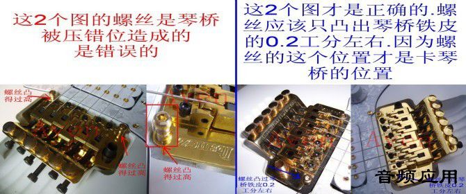

0 f: l% l) B. Z0 X. |' S6 T            呵呵这个时候又有朋友问了.为什么我把弹簧卸了,削好木头安装回去后.怎么也调不到标准音了,而且摇把也不好用了,又有打品的现象那改怎么办啊?
/ U0 W: S0 A: J8 M) c: r- J           其实这个现象呢是琴桥安装错位了,只要是在外地邮购过吉他的朋友都时常遇到过这样的问题,也是大家最头疼最不容易发觉问题的了.不了解琴的朋友都会马上说这个琴有这个那个的问题.然后去投诉和退货了.9 X) J. c1 f- L5 i: @
            其实吉他是没有任何问题的.是因为新的吉他在长途运送途中琴桥被压凹了.错位了.琴桥错位会出现调不到标准音和打品.其实我们只需要动动手矫正过来就可以了.很简单.正确的琴桥位置和错误的琴桥位置图片如下:2010年02月27日  B& y/ @5 P" j5 k
7 s& j) E/ `4 [7 O3 T! |; V
4 w! W- O0 o, c$ j9 C1 g7 q' M( `3 H, B3 C
: U9 d- K; L8 }+ `7 \3 ^% R8 V6 d8 Q: i+ @
           按照上面卸弹簧和安装弹簧的步骤先把琴桥位置先放好再安装弹簧就可以了.
