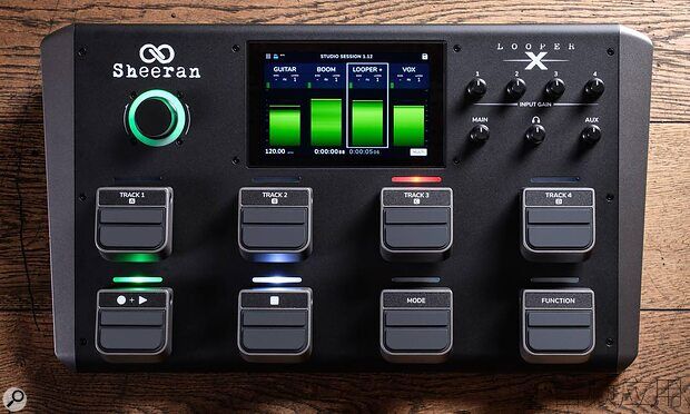

Looper X
较大的 Looper X 配备了一个 7 英寸多点触控显示屏,8 个大型脚踏开关可,可直接进入设备的 4 个独立音轨,以及录音/播放和停止功能,并可控制其操作模式和功能。除了触摸界面外,旋转式按压编码器也提供了一些触感参数控制功能。
该设备的四个音轨对循环长度没有限制,并配备了强大的功能,有望成为目前最先进的独立循环系统。Tap Tempo 功能与智能时间拉伸功能相结合,有助于保持一切完美合拍,而且导入循环的节奏会自动调整为与当前歌曲的节奏一致。除了 Looper + 的Multi、Sync和Song模式外,还有一个乐队模式,利用其中三个设备音轨作为独立的歌曲部分,第四个音轨提供全局伴奏(例如鼓或打击乐),还有一个自由模式,允许所有曲目独立使用,无需同步。
四轨 Looper X 拥有大型多点触控显示屏和八个重型脚踏开关,并配备了板载 HeadRush 处理和效果。
由于该设备是与 HeadRush 团队共同开发的,因此 Looper X 还配备了一系列板载效果器也就不足为奇了。九个多重效果器架共提供 150 种预设效果,适用于人声、吉他、键盘、打击乐等,而 26 种单块效果器则为用户提供了大量可定制的效果选项。人声可通过内置延时和混响进行处理,对于那些追求现代自动调音风格效果的人来说,还有一些音高校正和自动和声处理功能。
Looper X 的后面板有多种输入/输出选择,所有四个音轨都配备了 XLR/TRS 组合输入,另外还有一个 3.5 毫米迷你插孔辅助输入。立体声输出由 XLR 和四分之一英寸 TRS 接口提供,一对五针 DIN 插座提供 MIDI 输入和输出/直通连接,四分之一英寸 TS 插座提供与外部脚踏开关的连接。USB-B 端口同样提供文件传输、MIDI 和双通道音频接口功能,后者的工作频率为 24 位,支持 44.1、48 和 96kHz 采样率。此外,还有一个 SD 卡插槽和 USB-A 端口,用于扩展 5.1GB 的内部存储空间。
