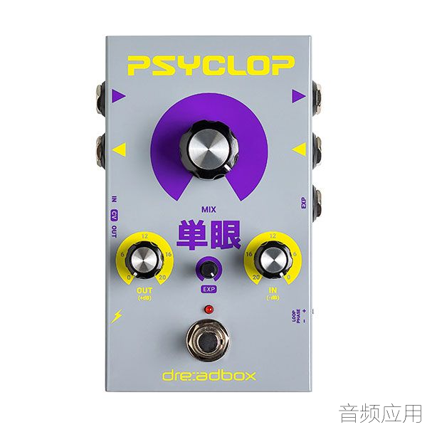

Dreadbox 发布 Psyclop 是一款现代实用设备。它是一个带有干/湿混音控制、信号衰减器和增强信号效果的多功能踏板,也是表情到 CV(控制电压)的转换器,所有这些都集成在一个简单易用的软件包中,适用于弦乐器或合成器,也与 Eurorack 兼容。
PSYCLOP 并非一般的效果循环混音器。PSYCLOP 能够管理来自乐器或效果踏板的任何类型的信号,并将它们与并联效果环路无缝融合。它的功能包括输入衰减高达 -20 dB,输出增益提升高达 +20 dB,以匹配任何音频信号。要获得统一增益,只需使用 IN 控制器,将输入衰减量设置为 100%,然后使用 OUT 旋钮将输出增益电平调整为零。为了避免干信号和湿信号路径之间的相位抵消问题,PSYCLOP 还具有一个简单而有效的效果环路相位开关,可在踏板侧面轻松触及。
此外,PSYCLOP 还能将 TRS Expression 信号转换为 CV 信号,并使它们能与大多数 Eurorack 设备一起使用,因此是合成器爱好者和声音设计发烧友的完美设备。踏板的 EXP 旋钮可衰减 CV 输出。当其 CV IN 插孔未连接任何东西时,CV OUT 插孔将根据旋钮的设置和连接的 EXP 踏板的位置输出 0-5V 电压。
因此,你只需插上电源,就可以开始下一次惊心动魄的声音设计冒险了。
