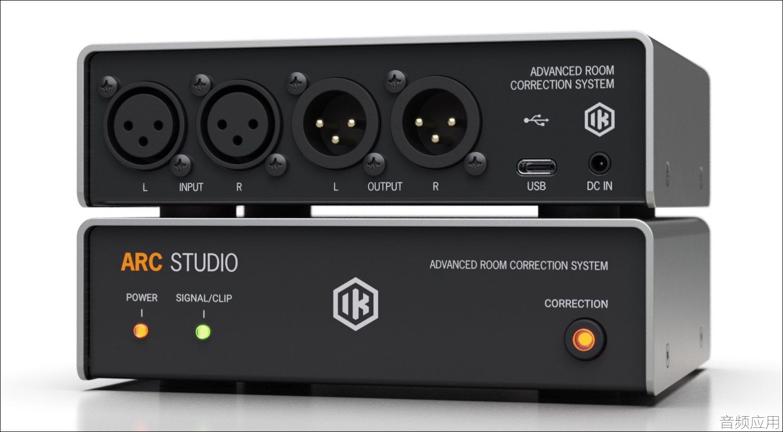

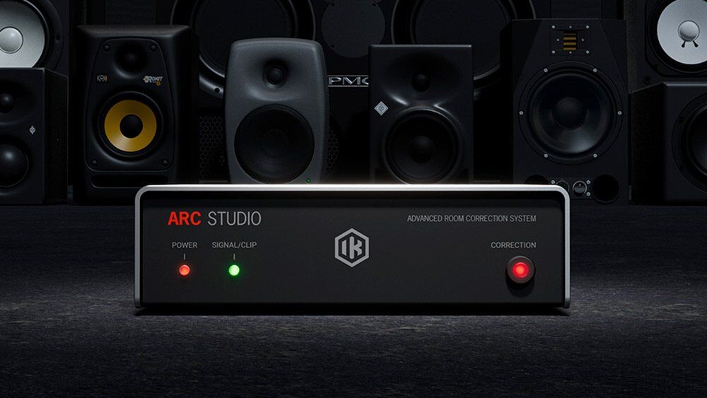

IK Multimedia 发布了 ARC Studio,这是一款独特的开箱即用型硬件声学室内校正系统,用于新更新的 ARC 4 声学房间校正软件的独立硬件处理器,旨在立即改进任何工作室监听系统。* h. ~- f/ l2 e" {
,效果令人惊叹。当今所有的顶级录音室监听音箱都包含主动房间校正功能,这是有原因的--它能大大提高它们的性能,确保混音效果完美无瑕。
2 ^$ v9 R2 [0 L: d ik-multimedia-arc-studio-front-back-1024x565.jpg 9 U9 n5 ]/ u+ P) r- t) s$ P4 H
+ B4 s' f5 s6 g! HARC Studio 是一个独立的硬件处理器,为每个工作室的任何监听音箱都提供了相同的性能和精确度的大幅提升;用于分析和校正聆听环境的新 ARC 4 软件(也可单独提供),用于通过额外的控制功能分析和修正听音环境;以及一个精密的 MEMS 测量麦克风。

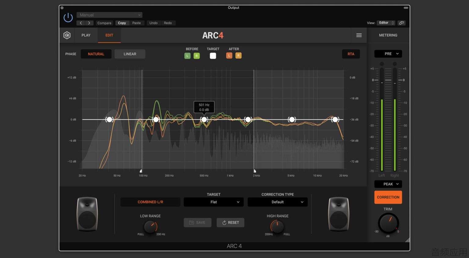

4 T3 ^4 D4 r& B" UARC Studio 可使用 ARC 4 软件即时重新加载新的设置。ARC 4 现在具有监听模拟功能,可将任何监听系统变成标志性的录音室监听器,以及流行的高保真扬声器和移动设备,效果逼真得令人叹为观止,能准确再现原始设备的频率和相位响应。
& _7 n6 c( [* o( h; ~8 V" H- Q8 J5 v
. c+ q( s) M- D! H) b( [9 qARC 4 包含 20 多个配置文件,现在用户只需一对监听器就能在不同的参考系统上快速测试混音效果,而无需前往汽车或购买额外的监听器。
7 m# Z0 W" r8 ~# P: ]) V4 e: ?4 N! P& z9 O7 a1 l
系统定制6 n1 _& R" g; [7 [3 P6 F" q, \* B
, V1 J8 z8 Z# a3 c
ARC 4 现在配备了 9 条工厂定制的目标曲线,适用于大多数情况。默认曲线可提供最佳平衡效果,而扁平曲线和其他特定曲线则可满足不同需求或设置。默认情况下,ARC 可校正整个频谱,但用户可分别定义校正范围的上限和下限。这对于保留监听音箱的独特声音或修正特定频率范围非常有用。
, X3 B2 v. O/ p; v/ A' H( M. b- ?0 n6 g& V$ }' @
还有一个控制钮可以调整校正滤波器的分辨率,以使用更多或更少的频段。根据房间的独特音质,这可以实现更精细的校正,或更宽广、更平滑的平衡。
5 w8 m2 h% |; t" i- d& t* T& u. _/ B& v  H1 Q- B
可选的自然和线性相位模式可确保精确的立体声成像。自然模式改善了相位响应,而线性相位则保持了原始的通道间相位响应,这在某些房间和条件下可能更为理想。有了 ARC Studio,用户将体验到无限的灵活性,因为他们的工作室在不断发展壮大。/ k! e* F# a2 l3 W8 T; G4 A4 W
