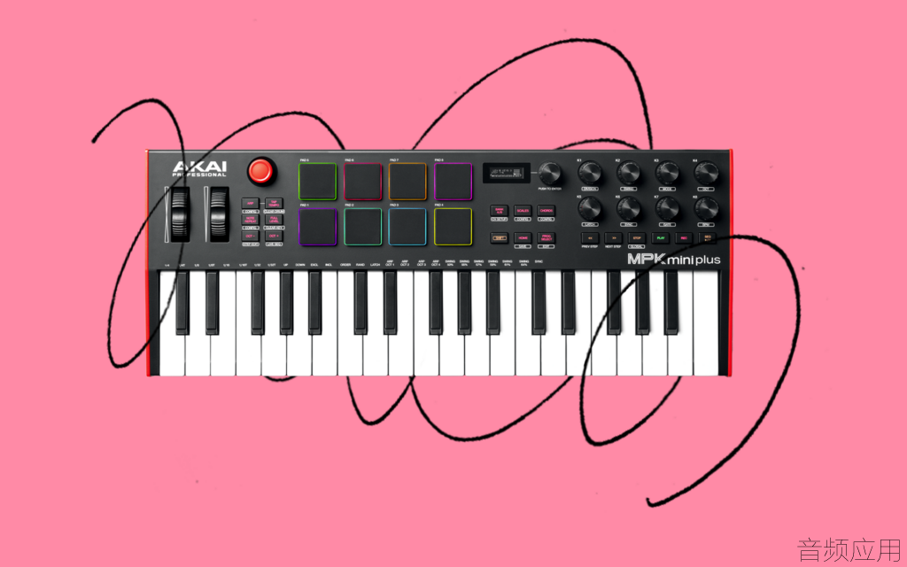

MIDI 键盘是一种使用 MIDI 传输数字信号的电子音乐键盘,可与其他 MIDI 兼容设备通信并控制它们。一些流行的型号包括 Akai MPK 系列、Arturia KeyLab 系列和 Native Instruments 的 KOMPLETE 系列。
从外观上看,MIDI 键盘类似于钢琴,但通常会增加一些按钮、滚轮和铺底,您可以通过下面的视频看到它们的实际效果:
