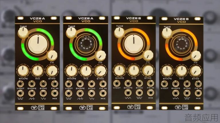

Feedback Modules 发布用于 Eurorack上重现 EMS VCS 3 合成振荡器的两款新模块 VCZIII A & VCZIII B 。
过去的合成器既有经典的,也有实验性的。对我来说,史上最伟大的合成器之一是 1969 年Peter Zinovieff 发布的 EMS VCS 3 振荡器模块。
EMS VCS 3 振荡器与当时的其他合成器不同,它采用了创新的引脚矩阵来创建音频和调制的硬件连接。你可以在许多早期的录音中听到 VCS3 的声音,包括平克-弗洛伊德(Pink Floyd)的Welcome to the Machine)或 Jean-Michel Jarre 的作品。 现在,这款传奇合成器的振荡器可作为经济实惠的 Eurorack 模块使用。
Feedback Modules VCZIII A 和 VCZIII B
两款全新的模拟 Eurorack 振荡器: VCZIII A 和 VCZIII B,基于EMS VCS 3 振荡器电路。这些新的 Eurorack 适配器由 Feedback Modules 和 CMS-LAB 合作开发。
根据双方开发人员的说法,这些都是对 1969 年那些音色优美、有机的 VCO 的再创造,但根据 Eurorack 的需要进行了改进和调整。
这两个模块VCZIII A 和 VCZIII B 都有两个版本:VCZIII A 基础版和VCZIIIB 高级版。基本版采用普通微调电位器,而高级版则采用可爱的 EMS 风格 Bourns 多圈微调电位器。
VCZIII A 具有 EMS VCS 3 VCO 1 功能集,提供可变正弦波和锯齿波。VCZIII B 是 EMS VCS 3 VCO 2 和 VCO 3 的翻版,具有可变三角波和脉冲波形。

Feedback Modules VCZIIIA VCO  基础版
VCZIII 压控振荡器模块基于最受尊敬的模拟设备之一(1969 年发布的著名英国引脚矩阵合成器)的 VCO。VCZIII系列 VCO 是Feedback Modules和 CMS 合作的结果-LAB 是对 1969 年那些气质、自然、声音优美的 VCO 的现代再创造,但根据 21 世纪的 Eurorack 需求进行了增强和调整。
VCO 有两种类型:VCZIII A 基于 VCO1,具有可变形状的正弦波和 SAW 波形;VCZIII B 基于 VCO2 和 VCO3,具有可变形状的三角波和脉冲波形。
此外,每个 VCO 有两种版本,一种带有普通微调电位器,另一种带有精密多圈电位器。
该版本配有普通微调电位器。

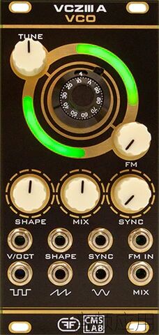

Feedback Modules VCZIIIA VCO 高级版
VCO 有两种类型,VCZIII A 基于 VCO1,具有可变形状正弦波和 SAW 波形,VCZIII B 基于 VCO2 和 VCO3,具有可变三角波和脉冲波形。
该版本配有 BOURNS 多圈微调电位器。

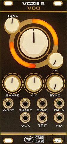

Feedback Modules VCZIIIB VCO  基础版
该版本配有普通微调电位器。
