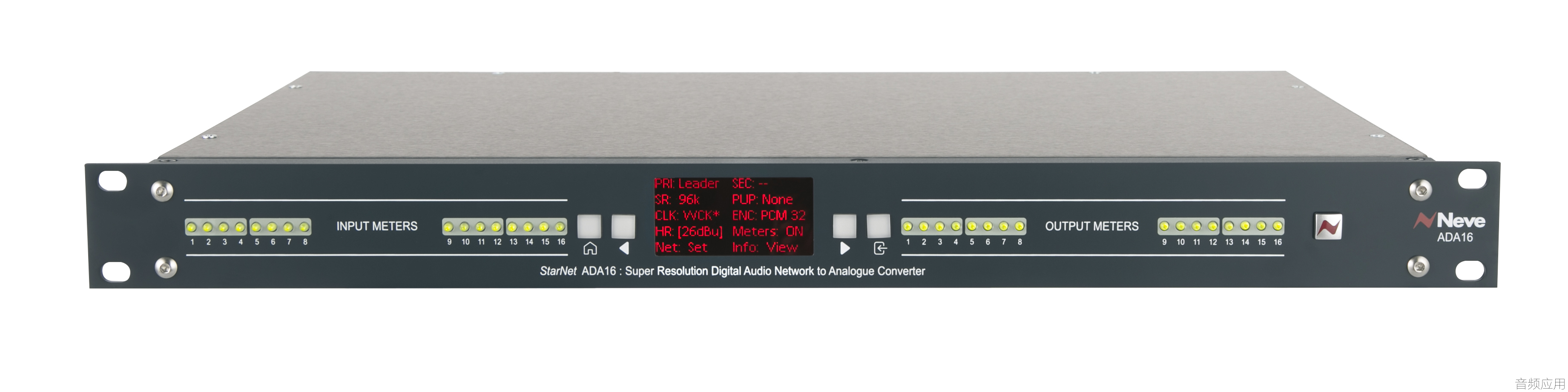

前置 OLED 屏幕可让用户 "一目了然 "地访问网络设置、采样率、比特深度等信息。简单的菜单导航按钮和输入/输出 LED 指示灯可对全部 16 个模拟输入和输出进行直观控制。

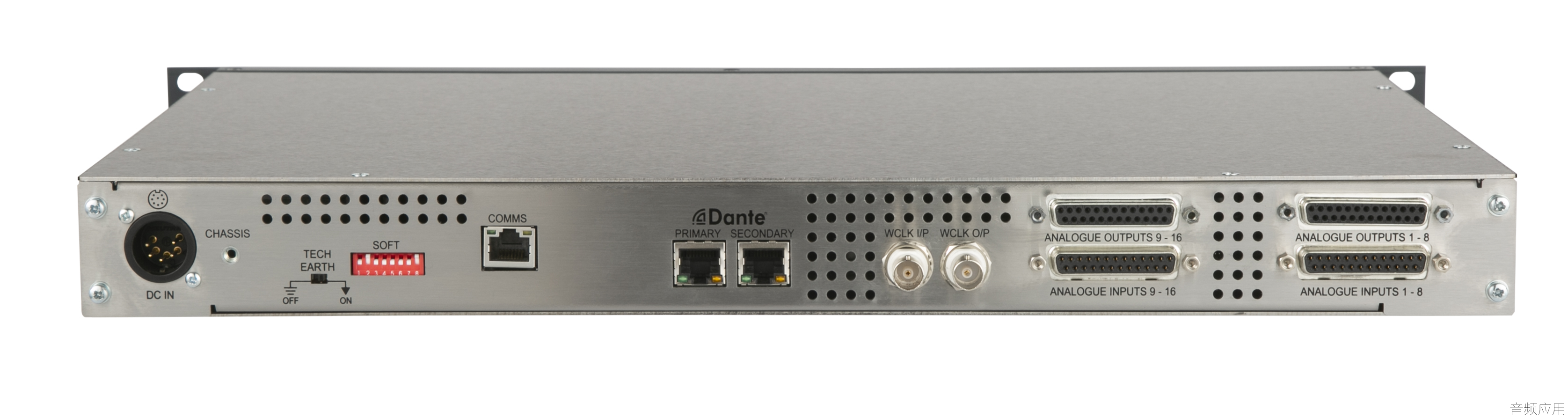

- 模拟输入/输出通过四个后面板 DB25 连接器提供,可轻松连接到专业模拟设备和工作室跳线架。
- 可选的+18、24 或 26dBu 动态余量适用于任何数字标准。
- 通过 4 个后面板的 DB25 连接器实现模拟输入/输出,可与专业模拟设备和演播室跳线架无缝连接。
