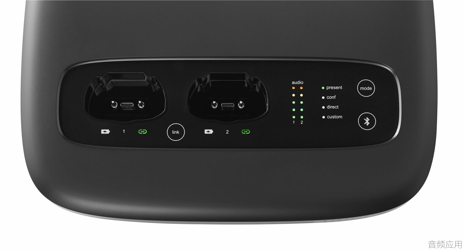

- R' G3 @! F/ n1 K8 r8 EMXWAPXD2 接入点收发器具有集成充电插槽和 IntelliMix DSP& G& _1 p& o: y$ e4 w+ {) |# V
% B$ A- k6 o( i模拟、Dante 和 USB-C 接口可连接计算机、音响系统和视频会议编解码器( A; ^) V8 {! L9 ^
