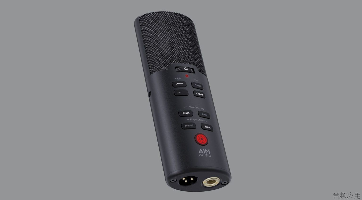

Aim Audio INSPIRE 话筒) j) U! u/ }. O% J+ {/ ?
* L' t8 h# K$ U7 O- ]
aim-audio-inspire-1024x565.jpg ( `- K5 C( ?" }
- y) _8 `5 |- ^
Aim Audio INSPIRE 是一款开创性的精美话筒,它的设计完全从头开始,将永远改变录音室话筒的世界。+ C6 S, F2 V  q% ^2 u
9 X) A5 _, [" Q' V7 ?这款全新的高性能录音室话筒在德国柏林制造,是世界首创,具有一系列独特、实用的创新功能,包括正在申请专利的可切换变压器/电子输出级。从直接、优美、开阔、快速的响应,到流畅、亲切的声音,再到闪亮的谐波和深沉的低音。/ P. ^+ U9 S  e  s
- ?) s* ^" A9 v5 H; `此外,INSPIRE 还拥有焕然一新的外观、背光触感控制、可翻转方向、内置峰值电平计量、手工制作的 1 英寸镀金Mylar 电容极头以及随附的革命性防震支架、磁性防爆滤波器,是市场上最优秀的音频新产品之一,其性价比打破了常规。6 L$ G/ Q0 v$ P# I8 b6 p6 E
  L- h- a! ]8 z4 t4 j! o 主要特点
# G4 g6 U  [. U% v3 ?' e1 Y真正的创新,拥有多项正在申请专利的功能
  k6 C+ M9 G/ h: R- P4 M4 v由经验丰富的音频专家团队开发7 z. C2 P2 E4 J0 b. |1 ]1 D- D
全金属外壳,独特的椭圆形设计
2 l6 F9 d" x, C  z" i一流的音频性能(>140 dBA 内部动态余量)
) e# d' Y8 P, X7 [可在电子或变压器平衡输出级之间切换
, q: Z0 A, M! o. a* Q' y- E5 S$ t采用 VITROPERM 磁芯的定制环形音频变压器0 I* V3 k! P/ |3 V/ j6 ~, Y
双 1 英寸大振膜真实电容(镀金 Mylar工艺)
# }( g3 b: q" v0 P通过盲听测试选择声音,使用行业领先的面板/ i% v) [9 h. @
5 种可切换极性模式,带电压达标指示
- U5 t# I. H. n2 e2 t! n: ], Y: ?! Y# I-10 和 -20 dB 衰减器选项
& x3 X5 E$ g+ V0 w. t80 赫兹低切或 110 赫兹滚降开关
# H% K8 V' u/ g: \集成峰值电平计量2 d) ~; c! v  k6 b. m/ f9 z
背光控制(可调光、可锁定)
* U7 J: i" _( n, W6 s1 h8 T内置直接支架安装
( m9 ?( L9 G8 c' \9 m由普通 48 V 幻象电源供电+ M  ^, t8 I5 K4 d0 b( C
随附定制 ORBIT 减震架,可调节夹具角度
" q/ v" Y% y  X% Q2 f随附 SENTRY 磁性可逆式防爆滤波器
/ X9 R4 ?$ L; |德国柏林制造
/ V, c! R$ }9 s8 F/ `
; P5 I; o$ ]1 U: h2 T& }
6 K3 I& A- ]" N! i0 g技术规格
' C8 q1 ?( I" v  U换能器类型:电容式
4 u: W1 w  b- k2 A# {3 `) {& i频率响应:20 Hz–20 kHz
, w# Y+ Q( \, \1 `; _  R灵敏度:23.7 mV/Pa
$ e1 h: `) a/ A  v6 Q信噪比:86 dBA
2 h$ f; `; k7 a低切滤波器:80 Hz5 c/ e0 X  H' u
可切换的极性模式:心形、宽心形、超心形、全向、8字形
3 q7 v3 f, \3 J4 j% K4 T# O等效噪音水平:8 dBA, k" z) F9 D: [/ C! }6 e9 h
最大声压级140 dB
3 I6 {/ B% ^5 r3 H  n衰减开关:-10 和 -20 dB) m# X  [4 N- A9 U
低频滚降滤波器:115 Hz
8 q7 ~7 r& C0 @: z2 @* S3 @: f0 z/ ^- c; R8 V# j
INSPIRE   麦克风将于2024 年 4 月起上市,ESSENCE售价799 欧元

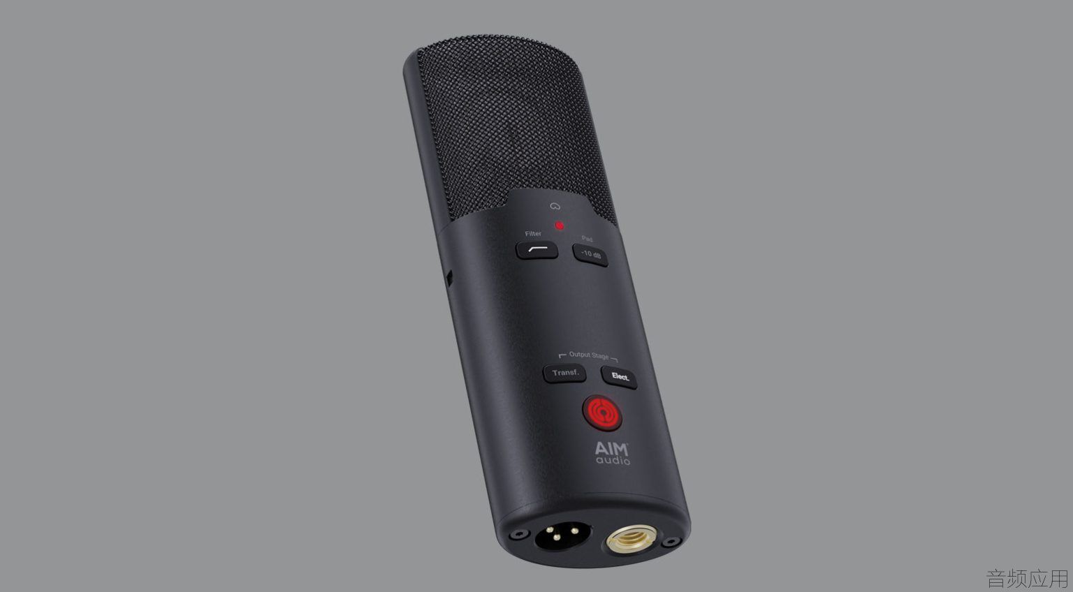

Aim Audio ESSENCE 话筒
$ }" d! S" [7 b# x  n$ s" a, g% X
7 H! X% O- U- x  Z aim-audio-essence-1024x565.jpg ( h4 U% d! q9 g$ X
Aim Audio ESSENCE 是一款开创性的精美话筒,它的设计完全从头开始,将永远改变录音室话筒的世界。4 q6 y- w2 Y* h) Y  [
这款新型高性能录音室话筒在德国柏林制造,是世界首创,具有一系列独特、实用的创新功能,包括正在申请专利的可切换变压器/电子输出级。从直接、优美、开阔、快速的响应,到流畅、亲切的声音,再到闪亮的谐波和深沉的低音,ESSENCE 必将成为首选。
0 y, j+ l. r' M0 M* K9 R/ G. M4 h: B' ]! y* c
此外,它还拥有焕然一新的外观、背光触感控制、可翻转方向、内置峰值电平计量、手工制作的 1 英寸镀金Mylar 电容极头以及随附的革命性防震支架,这一切都让它成为市场上最优秀的音频新产品之一,其性价比打破了常规。 3 h2 Y5 F5 x- l6 D9 d
8 f2 r) v# a, ?' Q  j( N  X3 `5 t. eESSENCE 同样是一款具有独特和实用功能的创新话筒,包括正在申请专利的可切换变压器/电子输出级。从直接、美妙的开放和快速响应,到带有闪亮谐波的平滑且亲切的音色,以及深沉的低音。) B4 O7 Z& n+ H4 j3 p1 a
4 P% Q( q5 i) t& V$ _: n+ G4 Y/ j- s) F
ESSENCE更加纯粹,该话筒紧依赖于心形特性、-10 dB 衰减器和80 Hz 高通滤波器之间切换。与 INSPIRE 相比,话筒只能从一侧使用。而且交付范围略有不同,因为此处不包括ORBIT话筒支架和配套的防喷罩,价格也实惠。
; e' |6 A! N& b! ?2 y6 V- o8 c, }/ T! J% P9 q7 Q1 E: O
主要特点$ @# R% d+ t" C/ F
1 e: }, \) ~: \) m
真正的创新,拥有多项正在申请专利的功能9 p# a8 {2 R$ K3 z6 o0 T
由经验丰富的音频专家团队开发
/ h! A, K: `9 v全金属外壳,独特的椭圆形设计
6 c4 l& w5 S1 Q, F一流的音频性能(>140 dBA 内部动态余量), _  H9 {& O- S) X' E! f
可在电子或变压器平衡输出级之间切换; n: M* q# S: x# p, r  c
: x$ q( R# I: n6 O+ }  N1 英寸大振膜电容话筒(镀金 Mylar 工艺)
6 G, c4 P! ?  a6 L0 {, m  \通过盲听测试选择的声音,使用业界领先的面板# ]7 N, X/ n" T: l+ S
-10 衰减选项
1 ^2 `: o' z  a. Z80 Hz 低切开关- ]# R2 z' R" F0 B) R( ]
集成峰值电平计量
$ Z+ e; @, f2 A  A$ L背光控制(可调光、可锁定)6 n% f; M. W# N+ v8 u
内置直接支架安装& h8 M; c) }( M6 S* j  R
由普通 48 V 幻象电源供电6 B: T# u4 \& t  _2 R' A, g5 _
可选定制 ORBIT 减震架,可调节夹具角度等
! f1 k) x+ m7 \3 B* \0 S% Z德国柏林制造
7 d  ^+ p& d4 j8 G  F' N
( H; Q4 e" _6 m
) ^* ]  N* h, B4 K$ x! N- N技术规格) s- A* Z* E0 k+ u# z: o
换能器类型:电容式& l% H$ e- I+ Z) E+ |- \
频率响应:20 Hz–20 kHz( G$ f, B6 H9 e/ x5 ~/ ]8 `
灵敏度:23.7 mV/Pa
4 ?4 p" c9 a" c# K/ k信噪比:86 dBA
0 x! R5 |) m: ?1 k8 ?' b! d低切滤波器:80 Hz
- C9 j( o7 \/ ^! n% c极性模式:心形
2 W8 e  o6 y+ @, x3 I等效噪音水平:8 dBA
+ D( m  z  y  {最大声压级140 dB
8 p1 A" j1 x9 l6 g. D9 D( K9 w6 r衰减开关:-10
$ h. M  M/ R6 D, y2 l
( ]& i  o- l. q+ I# ~* a3 tESSENCE  麦克风将于2024 年 4 月起上市,ESSENCE售价549欧元。

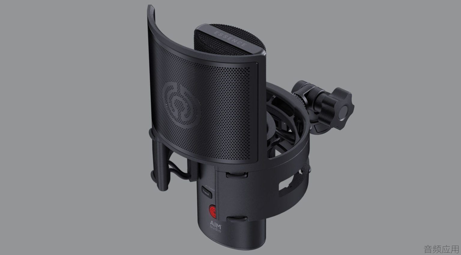

ORBIT 定制减震架/ SENTRY防喷罩
: X+ V1 b/ o  m  B, g% G% ?" A
. V( N7 `6 L+ V
" B' f! y2 N/ ~' D, d7 r aim-audio-orbit-top-1024x565.jpg 3 o4 W$ V, J" u" M
ORBIT 减震架
% X, S5 m1 k+ W6 c0 O* y  Z: k许多减震架设计都很繁琐,难以调整,而且很难找到麦克风指向音源的准确角度。更不用说,使用其中一些设计时,你还不一定能确保珍贵的麦克风被牢牢固定。
! R1 O4 ?: T- n  U; J8 [6 o& ]$ y1 a* b4 b. a
ORBIT 并非普通的减震架,它的使用和安装都非常简单,就像 Aim Audio的麦克风一样,ORBIT 经过多年的研发,终于研制出了更好的减震架。此外,为了更接近音源,并使麦克风上的控制按钮更容易触及(尤其是当麦克风放在支架上时),ORBIT 采用了半开放式/开放式前端设计。
! L& @1 y1 W- p/ ?6 C: n! ?" _
, G% s; x: I* u7 s. u2 e  T$ r aim-audio-orbit-shock-mount-sentry-pop-filter-1024x565.jpg
) C3 ~% B/ {) x0 z/ t( V, ?8 XAim Audio ORBIT 麦克风减震架和 SENTRY 防喷罩6 v& |; i$ ]5 _" T7 [5 H( H3 ^
$ V& u( r0 ?5 Q6 J, E- f" o4 `
从简单易用、安全可靠的滑动夹紧装置到悬挂装置的类型,一切都是从头开始研发的。经过长时间的实际测试,我们还决定将橡胶圈作为最佳的避震器安装材料,而不是使用普通的弹性材料,因为弹性材料已成为悬挂话筒架的传统和最常见的方式。
: i( n7 y7 y+ o  W$ w: h- p5 f7 i" n8 X. X$ |; z/ O
但是,如果想使用 INSPIRE 的 "返回 "模式,而不想让支架挡住控制按钮或 LED指示灯怎么办?没问题!: G& e) G. M: |: V
利用Aim Audio正在申请专利的装置,可以轻松地将安装位置的角度改变 190 度,以适应你想要 "瞄准 "话筒的任何方向。无论是侧面安装、正面安装、背面安装还是两者之间的任何位置,都可以单手操作扭转夹机制,同时麦克风还能稳固地固定在定制的夹具中。这也使 ORBIT 成为顶置麦克风或放大器等麦克风的绝佳选择。6 S3 q6 f/ m+ d3 [
最重要的是,集成的可拆卸电缆减震器有助于降低隆隆声和操作噪音。
# v. U9 y+ g! ]) }2 ~
& s3 L9 j  t8 y- K& ^. U& q
3 E: B7 P% Z! p & Z: B$ K) w5 o4 M$ R0 p
  k6 f% o- G8 ]& r/ ~虽然 INSPIRE 具有出色的集成双钢网防喷罩,但为了帮助捕捉最严重的爆破音, Aim Audio开发了SENTRY防喷罩。6 F; l- i( W* t
9 Q) A9 r0 w& GSENTRY防喷罩本身由涂层不锈钢制成,带有精确对齐的酸蚀六角形孔。这些孔以及过滤器和极头之间的距离经过专门设计,可提供最佳的气流,所有这些都有助于捕捉美妙的声音,并具有非常适合爆破控制的声学性能。
+ l: q. [9 @9 \, z; {3 g& v6 U  H& q/ A+ \: h9 P
SENTRY 的表面区域也在麦克风周围呈弧形,因此移动不应该成为问题,所有这些都有助于实现最佳的声音跟踪体验。* K, e" H) \  Y9 G
$ x6 p; D- B2 s" jSENTRY 易于放置,在四个位置使用定制集成磁铁。它们具有非常高品质的局部磁性,以确保它不会干扰麦克风的电子设备,并且意味着它将始终准确地保持在你放置的位置。- H  N0 a5 t, M( a
0 f0 ?* T3 w/ F
! f) b, B6 v1 Y$ z2 u" j) z, k它也可以向任一方向反转,因此,如果想与歌手一起使用 INSPIRE 上的 REAR 模式,并且仍然可以看到控件和峰值指示器。8 ~* M/ r. o8 i
! z9 Y/ h1 h" O* _" D2 Y% x$ k
' H+ B6 }5 A" o4 b7 ^- k
# v  o  V, m; U" U3 y4 o2 `! J( jORBIT/SENTRY 预计2024 年 4 月上市,售价:149 欧元。
