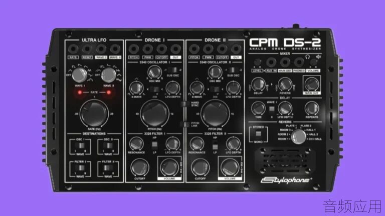

英国公司 Dubreq 推出了一款全新的Stylophone Drone 合成器 CPM DS-2,该合成器功能强大的可贴片模拟Drone 合成器,具有两个声部,内置一个复古的延迟效果器和 LFO混响,可实现复杂的声音可能。
CPM DS-2 由五个可拼接部分组成:一个超 LFO、两个Drone声部、一个Mixer混音器、延迟效果器和混响效果器。每个Drone 音色由一个基于 3340 的模拟振荡器组成,具有各种波形、音高控制、振荡混音和调制功能。每个音色还有一个额外的副振荡器,在主振荡器上方有-1 和-2开关。
然后,每个Drone  声部都有一个基于 3320 的滤波器,具有低通和高通设置,以及经典的截止和共振控制。还可进行 LFO 调制。此外,每个音色都有音量控制功能。
调制功能
在调制方面,它拥有令人印象深刻的 Ultra LFO,具有 14 种模拟波形和速率控制。LFO 可通过开关调制矩阵分配或使用跳线通过两个专用输出进行分配,每个输出都可以输出不同的波形,这意味着该 LFO 可以获得更复杂的音色。
复古效果器
接下来是一个Mixer 混音器,它将两个合成器声音整合在一起,并通过一个专用Mixer 混音器将其进一步将信号传送到效果器部分。
首先,你可以使用复古 PT2399 延迟效果器,提供各种控制和内置调制功能。非常适合为Drone 增添嘎吱嘎吱的重复声和噼啪声。 其次,带有 8 种复古 AL3201 算法的混响处理器可为Drone音效增添空间感。
你可以选择三个房间、两个板、两个大厅和一个室内/大厅算法。混响可以单声道和立体声操作。因此,您也可以将将单声道信号转换成立体声音效。
在连接方面,可以在效果混音器中获得两个立体声输出和 AUX 输入。此外,CPM DS-2 还可使用Drone I、II 和 LFO 部分中的 12 个兼容 Eurorack 的模块化音色。另外,它还内置了一个扬声器。
该设备使用 6 节 AA 电池。
